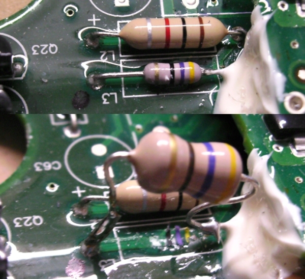

Nachdem ich heute die kleine L3-Drossel gemessen habe (Widerstand 16 MOhm) und mit der L3-Drossel meiner funktionierenden Ersatz-Platine verglichen habe (wenige Ohm), kann ich mir denken, dass es an dem kleinen Scheisser liegt!
- LambdaCore 21
- Beiträge: 1246
Re: LambdaCores Ladestation Marke Eigenbau
Der Ziegel ist repariert, ich bin 32 Cent ärmer
Dafür kann des Ding jetzt 800mA ab! Overkill!
- bam.jpg (236.83 KiB) 5994 mal betrachtet

Ist meine deine platine schon verreckt oder hast du nur so getauscht ?LambdaCore 21 hat geschrieben:Der Ziegel ist repariert, ich bin 32 Cent ärmer![]()
Gruß Timo
- LambdaCore 21
- Beiträge: 1246
Meine Originale ist noch drin, Spule ist getauscht.
Bei deiner Ersatz-Platine hab ichs gleich mitgetauscht
(ist auch das Bild von)

Die Drossel habe ich schon mal getauscht. Später ist dann ein Spannungsregler auf der Rückseite abgeraucht und hat dort irreversible Schäden verursacht.
Seit diesem Vorfall werkelt die selbst gebaute ersatzplatine.

ah okLambdaCore 21 hat geschrieben:Meine Originale ist noch drin, Spule ist getauscht.
Bei deiner Ersatz-Platine hab ichs gleich mitgetauscht(ist auch das Bild von)
die neue Läuft super von Taner. Nur den Taster habe ich noch net einprogramiert. Weil ich net weis wies geht
Aber egal.
