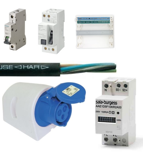

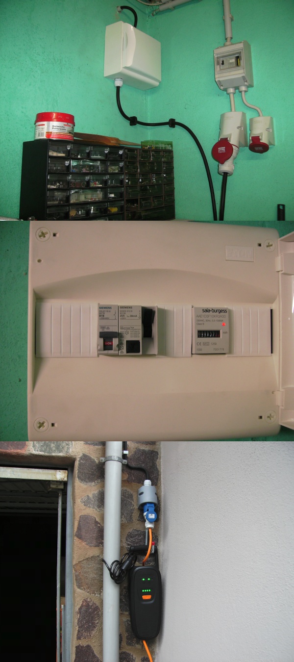

Ich wusste von Anfang an, dass ich
a) keinen teuren Elektriker zum Verdrahten der Ladestation bezahlen will
b) keine teure Ladestation kaufe, die nur 6A mehr kann als das kostenlose Ladegerät
c) ein täglich genutztes Fahrzeug wie den Ampera nicht mit der niedrigsten Stufe laden werde
und daher die seit dem Einbau vor 25 Jahren nie genutzte 32A CEE-Steckdose im Hobbykeller meines Vaters missbrauchen muss! Für immer!
Materialkosten um die 320€ (160€ allein für die 52 Meter H07RN-F Leitung, 3x4mm² :lol: )
Die Leitung ist deswegen so lang, weil ich logistisch betrachtet den Weg von meinem "Parkplatz" in unserem Hof bis besagten Hobbykeller auf Putz gehen musste.
D.h. von der Ladestation ---> hoch unter das Vordach der Scheune ---> über den beiden Garagen und den beiden Ställen entlang ---> über den Misthaufen spannen ---> quer durch den Dachboden der Waschküche ---> durch die Decke und den Raum darunter in den Boden ---> im Boden durch die dicke Kellerwand ---> an der Kellerdecke entlang durch 2 weitere Räume ---> endlich im Hobbykeller! :mrgreen:

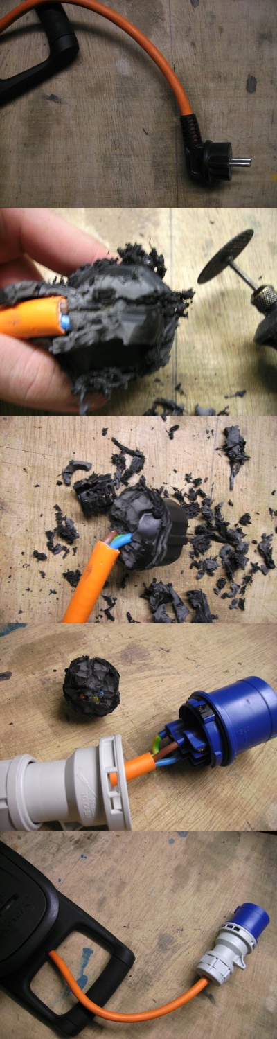

Außerdem hab ich obligatorisch den Schukostecker des Ladegeräts durch die tolle blaue CEE-Variante ersetzt.
Eins muss man dem vergossenen Schuko-Stecker lassen: er ist dicht!

ich habs umgekehrt gemacht, ich hab das originale und völlig unveränderte Ladegerät im Kofferraum, da gibt es ja eine schöne passende Lücke dafür und habe mir Standartadapter für alle möglichen(und unmöglichen :D ) Steckverbindungen zugelegt, also auf CEE Blau, CEE Rot 5 Polig und mit den ganzen weiteren originalen Adaptern für die anderen europäischen Stecker bin ich da sicher gut gewappnet.
Mein Vorteil ist eben der, wenn nun was am originalem Ladegerät kaputt geht, dann kann ich im Rahmen der Garantie den Austausch beanspruchen. Mit euren Adaptionen, also Änderung des Steckers ist dies sicher nicht mehr möglich, weiterhin musste ich nichts ändern und hab fertige Lösungen gekauft.

Das ganze "in Putz/Beton/altes Gemäuer"-Bohren konnte mir mein Vater zeigen, der in seinem Heimwerker-Leben schon VIEEEEL Erfahrung gesammelt hat :oops:
Der elektrische Kram war da noch die leichteste Übung, bin ja gelernter Industrie-Mechatroniker.

Ohne Zweifel. Da ich aber auch mobil damit unterwegs sein möchte, war das keine Option für mich.
georgk111 hat geschrieben:
dass bei so einer steckbaren Verbindung die Ladestation als "Mobilgerät" zu klassifizieren wäre und der vorgeschaltete FI-Schalter - theoretisch - nicht mehr gilt
Das ist kompletter Schwachsinn, denn das Standart-Ladegerät ist auch nichts anderes als das, was ich hier fabriziert habe.
Eine zulässige Steckdose muss immer einen FI vorgeschaltet haben, was auch hier der Fall ist.

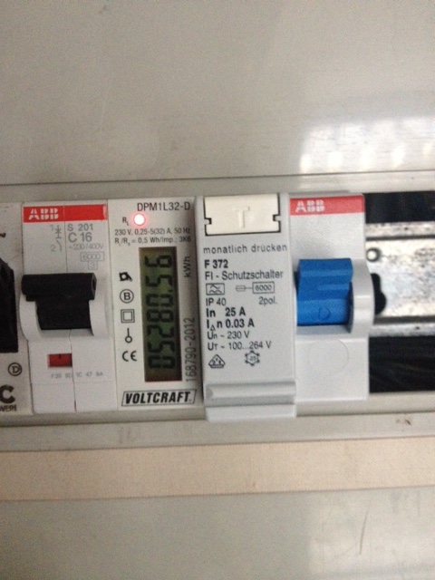

Leider nicht, wenn du das Bild genau betrachtest, siehst du, warum:
Die Ampere in Klammern ist nur der MAXIMALE Strom, den dieser Zähler KURZZEITIG aushält, ohne Schaden zu nehmen. Die Zahl OHNE Klammern gibt den Bereich des Nennstroms an.
Bedeutet, ich müsste z.B. sowas nehmen (auch Rollenzählwerk, aber deutlich teurer als meiner):
http://www.conrad.de/ce/de/product/1254 ... archDetail

Ich benutze seit 5280.56 kWh einen Zähler, der zu 99% dem o.g. gleich ist. Einziger sichtbare Unterschied ist der blaue Knopf.Bisher keinerlei Probleme.
