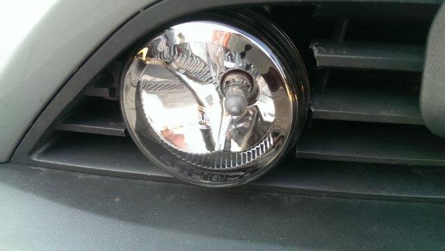

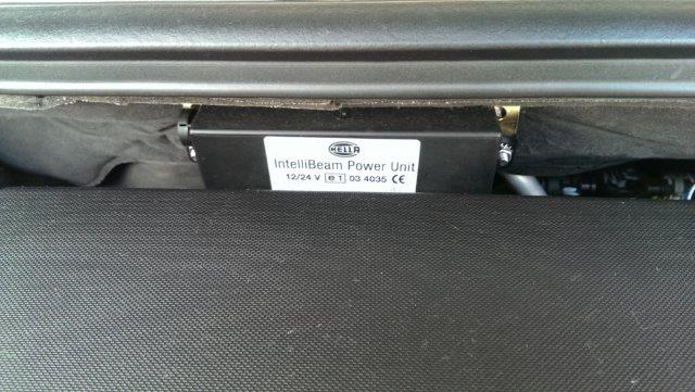

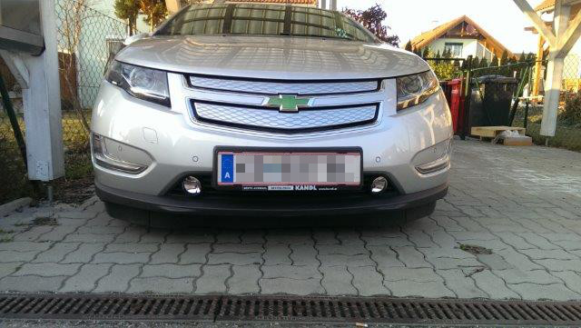

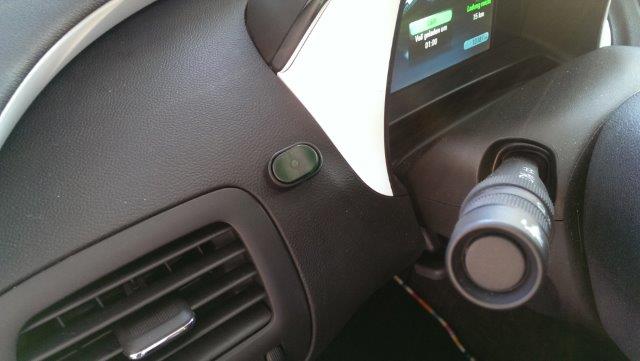

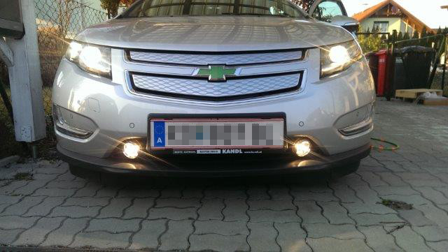

Anbei meine Kurvenlichter beim Volt. Das sind Hella DynaView Evo2.
Das Steuergerät sitzt mittig im Motorraum an der Spritzwand oben. Stromversorgung direkt vom + Pol im Motorraum. Schalter am Armaturenbrett für die Funktion der Nebelscheinwerfer. Geschwindigkeitsignal am ABS-Sensor abgegriffen.
Funktion: Beim Blinken leuchtet jeweils auf einer Seite der Scheinwerfer, ebenso beim Kurvenfahren ohne Blinker. Das wird durch das Steuergerät mittels Neigungssensor gesteuert.
Die Scheinwerfer und auch die Abgriffe am ABS-Sensor, Blinkersignal und Abblendlicht wurde durch den Freundlichen erledigt. Den Rest habe ich zuvor selbst erledigt.
Nun noch die Fotos:

Weitere Fotos:

super, Gratulation, hast Du wirklich sehr gut gelöst.
Nun meine Frage, könntest Du die Kurvenlichter auch als Nebelscheinwerfer benutzen?
Kurvenlicht ist für mich nicht so wichtig, aber Nebelscheinwerfer sind bei uns im Herbst echt ne feine Sache, speziell auch auf Grund der verbauten Teelichter im Ampera.
