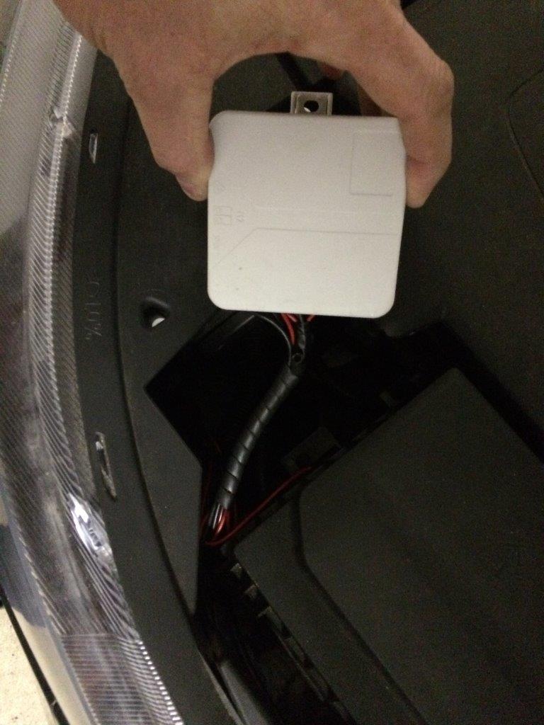

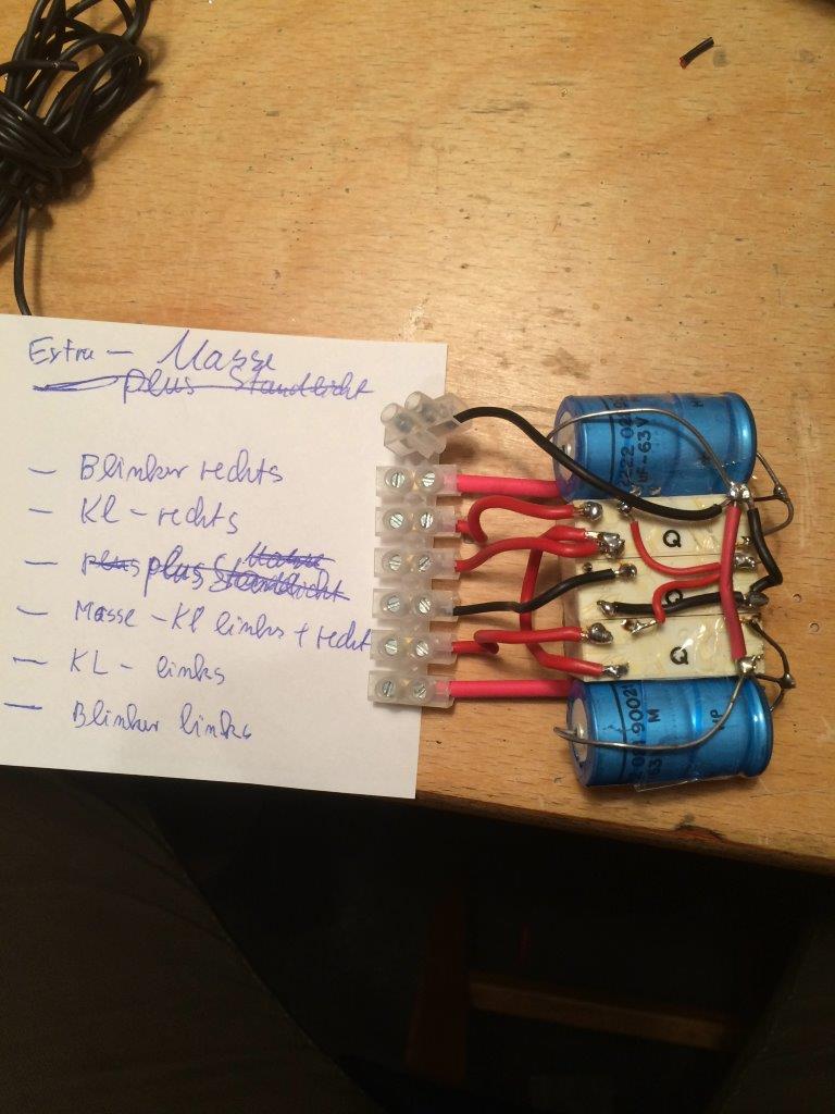

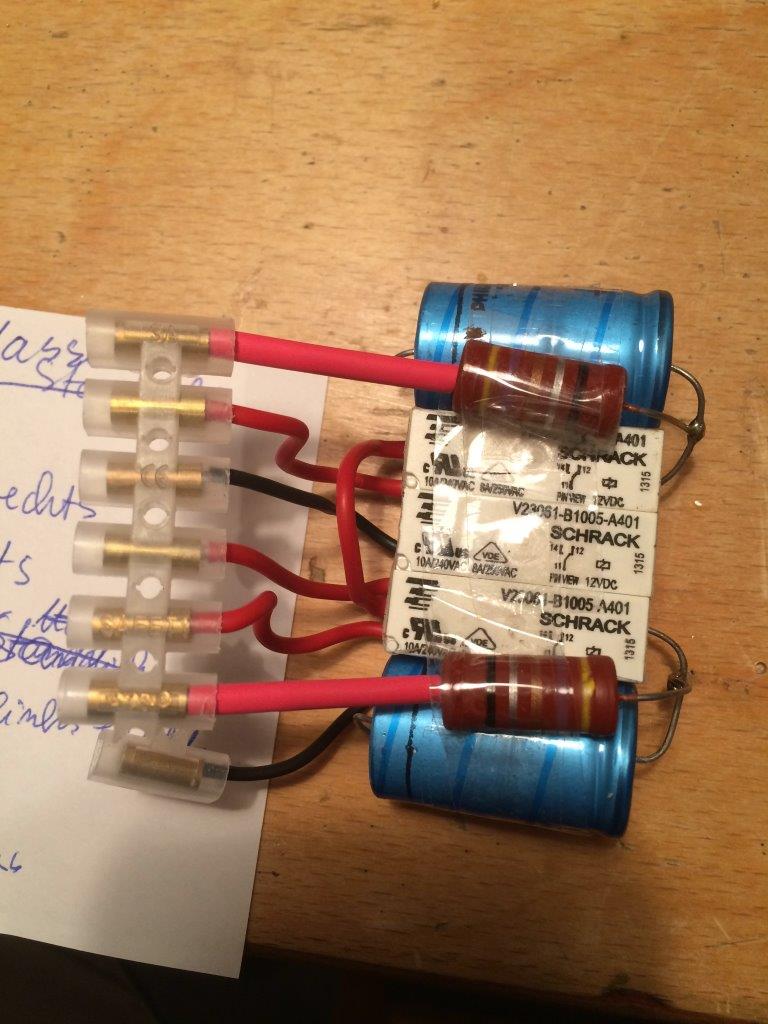

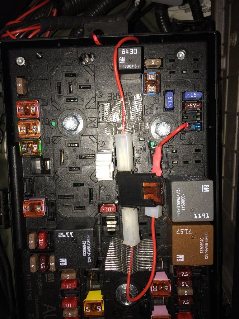

den LED Strom habe ich mir über eine Wurfsicherung aus dem Sicherungskasten von einer Sicherung abgenommen. Das Signal zum Einschalten kommt jeweils direkt von der Blinkerbirnenleitung.
Die pulsirende Blinkspannung wird mittels Kondensator paralel an der Relaisspule ca 2 Sec. aufrecht gehalten. Damit der Kondensator im leern Zustand nicht zu viel strom Zieht ist ein 5Ohm Wiederstand in Reihe davor.
Der Wechseler des Microrelais schaltet die LED leiste ein. Das mittlere Relais schaltet beim Warnblinkbetrieb (Beide Wechsler geschlossen) die Masse weg damit die Lampen dann nicht leuchten.
ich wollte es eigendlich noch neu löten ist aber dann beim Experiment geblieben funzt ja 8-) .
das ganze in einer Feuchtraumdose hinter dem linken Scheinwerfer verpackt.

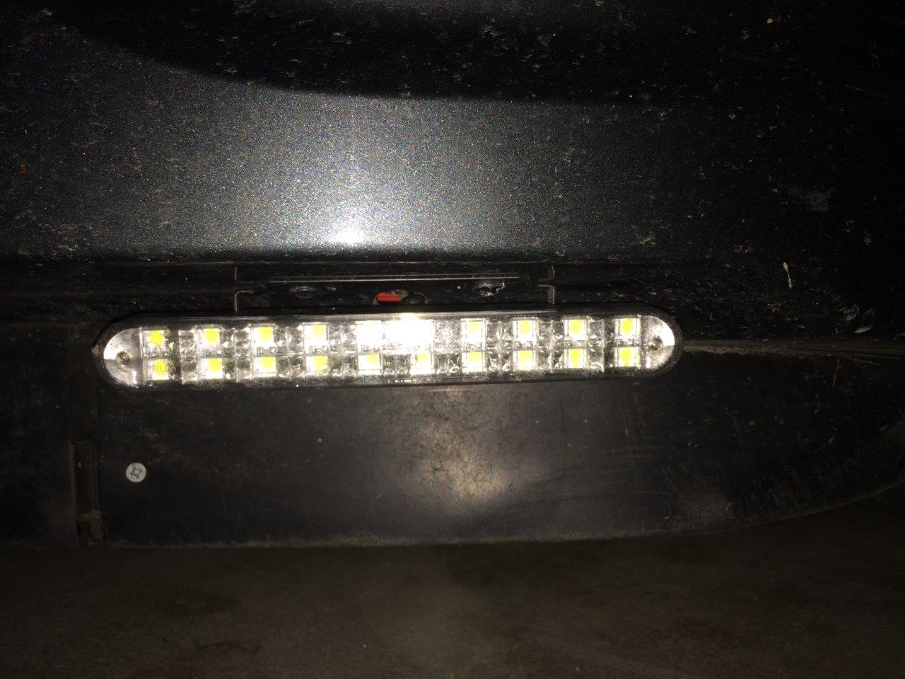

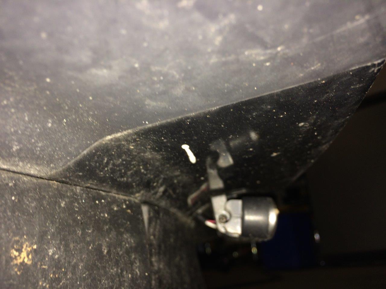

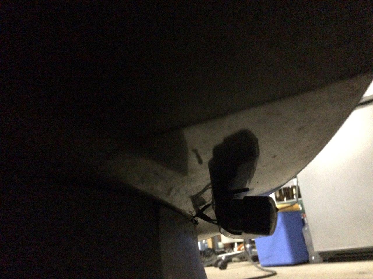

Die LED Leisten sind mit der Halterung von unten in die Stosstange Quasi angespaxt die kabe verschwinden dann in der Stosstange. Man braucht schon dafür einer Hebebühne. 2 h Montage.

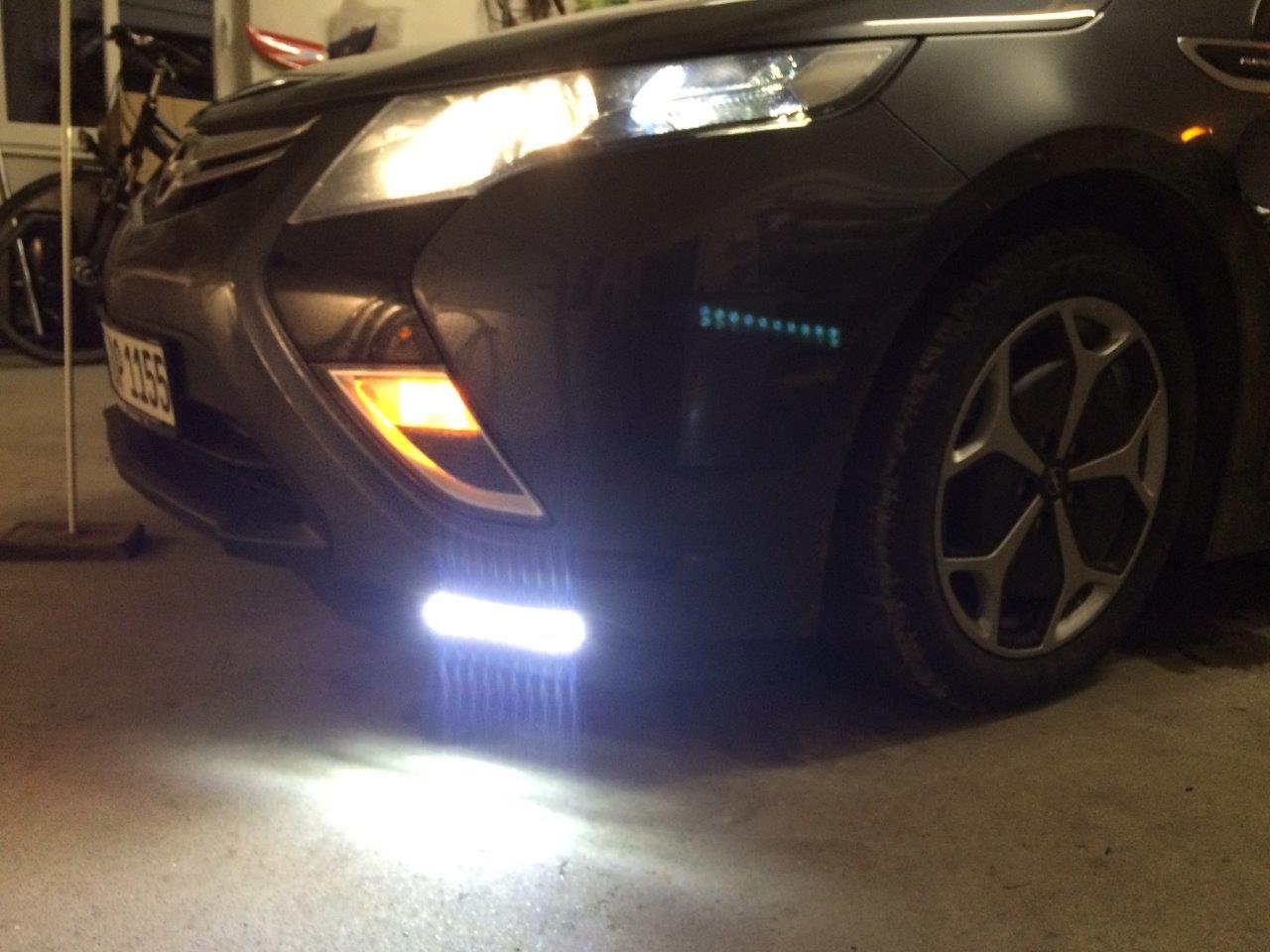

Das Licht funktioniert nur als Abbiegelicht im Zusammenhang mit dem Blinker am Tag und in der Nacht.
Also mit und ohne Abblendlicht.
Ich wollte den Strom eigentlich von der Abblendbirne nehmen. Da die LED Leiste aber 18 Watt hat hatte ich bedenken dass das zuviel im Zusammenhang mit den 55W Abblend,Fernlicht ist.
Es ist nicht so einfach 12V zu finden, die erst dann anliegen, wenn das Auto an ist. Geeignet war aus meiner sICHT DIE Sicherung mit der die Zündung vom Motor betreiben wird. Die habe ich angeschliffen, und mittels Lötkolben angezapft und die Angezapfte Seite so rein gesteckt, dass der Strom vor der Sicherung entnommen wird. In Reihe dann die Wurfsicherung 7,5 A die dann die LEDs sichert.
Der zusätzliche Stromverbrauch kollidiert nicht mit irgendeiner Verbrauchsmessung vom Ampera auch nicht im RE Betrieb.
Die LEDs habe scheinbar eine Zulassung als Tagfahrlicht. Als Kurvenfahrlicht wahrscheinlich nicht.
Das ist mir aber Egal. Hauptsache ich übersehe jetzt beim Abbiegen keine kleinen Kinder mehr die auf Laufrädern usw. unterwegs sind.
Sollte der TÜV meckern werde ich die LEDs vor Ort demontieren, und nachher wieder einbauen, weil das einfach besser mit ist.
Die Blendgefahr ist nicht höher als bei Serienkurvenlichter.

Hallo Michael,
super, vielen Dank für die Bilder und die Erklärungen.
