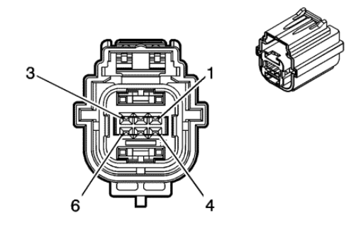

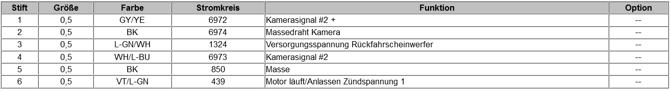

Hat einer von euch die genauen Maße der Kamera und auch die Belegung des Steckers? Ich wollte nämlich eventuell mal testen was der Aftermarket so hergibt. Die werden aber alle nur über Cinchkabel angeschlossen. Also Videosignal, Plus und Masse.

Die Abmessungen hab ich leider nicht und die Belegung auch nur vom Volt, aber evtl. sind die ja gleich.
Belegung
Belegung
Stecker
Stecker
2012-2014:
2014 - er auseinander fällt:

Vielen Dank ihr beiden!
Jetzt kann ich auf die Pirsch gehen. :lol:
Modell 2012: CU117XX
