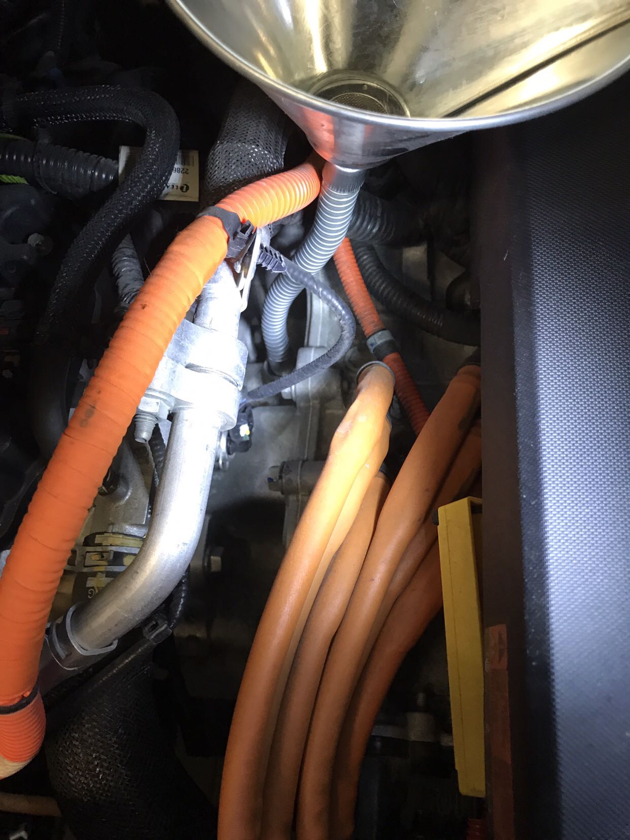

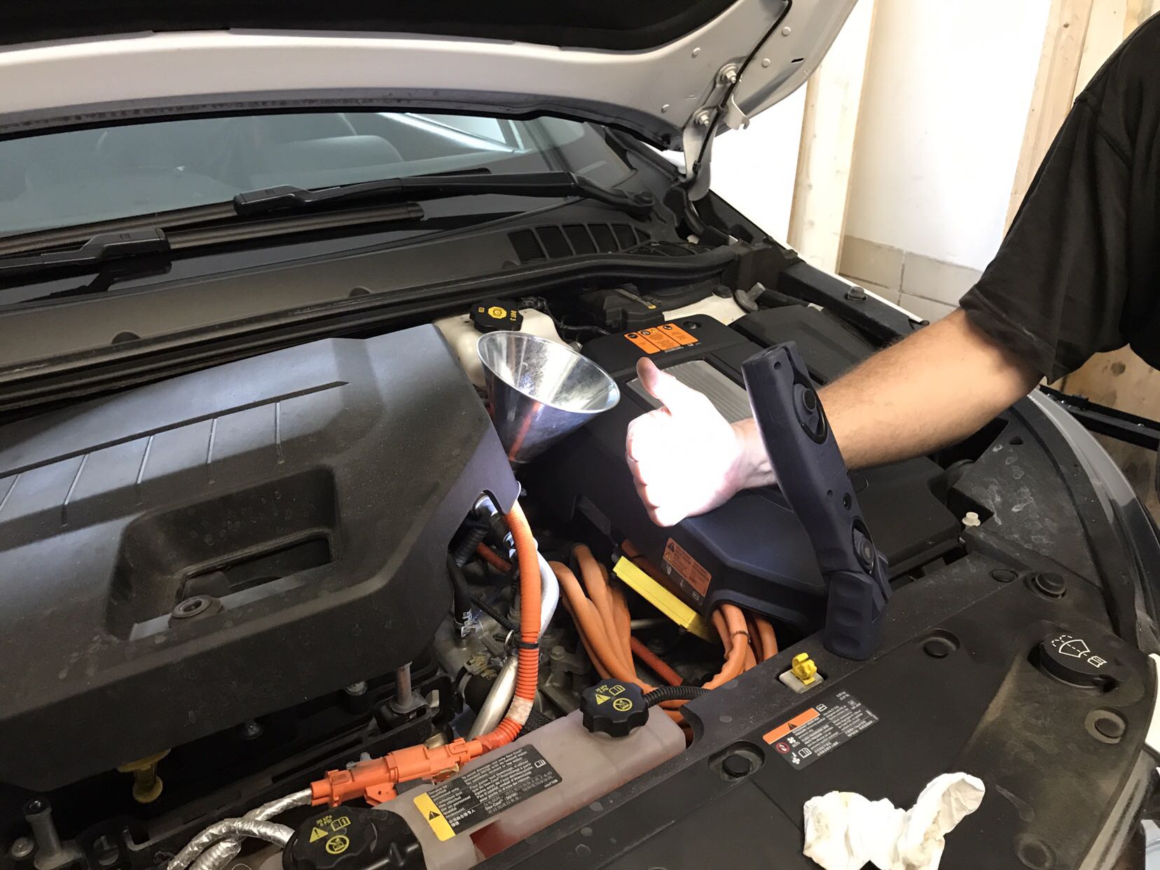

Getriebeölwechsel
Beitrag von Cyberjack »
So.
Nach 51000km auch mal das Getriebeöl gewechselt, vor allem mal aus Interesse, da bei meinem Prius das Öl nach 65000km schon sehr am Ende war.
Das Öl im Ampi hatte kaum eine Trübung, sah also fast noch aus wie neu. Der Ölwechsel ist jedenfalls ein Kinderspiel, wobei man eh nicht alles rausbekommt. Über die Ablassschraube tröpfeln knapp 6 Liter raus, drin sind aber mehr als 8 Liter, der Rest hängt wohl in den Innereien. Egal. Dexron VI kostet auch nicht die Welt und ein Ersatz nach 5 Jahren und viel Bergverkehr war sicher kein Schaden. GM empfielt den Wechsel im übrigen bei hoher Belastung nach 40000 mls wenn ich mich recht erinnere.
