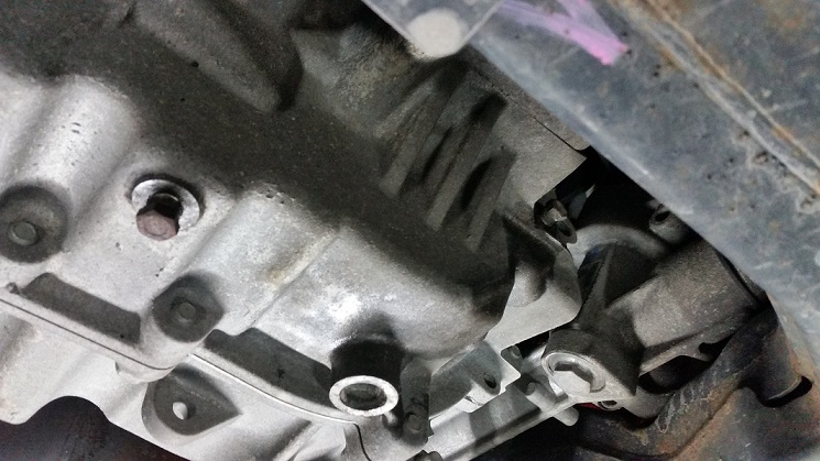

Hallo,
Ich habe bei meinem Ampera das Getriebeöl gewechselt weil das ja bei 150-160tkm ansteht, meiner hat jetzt 165tkm.
Die Anleitung dafür hab ich aus dem Volt Forum.
Die Füllstandschraube ist in der Nähe der linken Halbwelle, der Motor muß zur Kontrolle laufen.

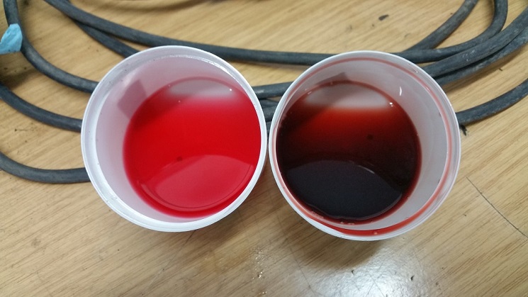

Das neue Öl sieht deutlich besser aus

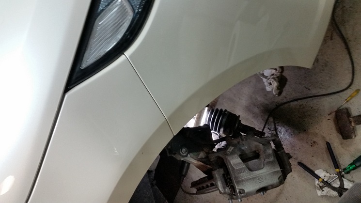

Eine Achsmanschette war kaputt, hab ich gleich mitgemacht.

Die Achsmanschette war nur defekt weil irgendwer oder was ein Loch reingestochen hat.

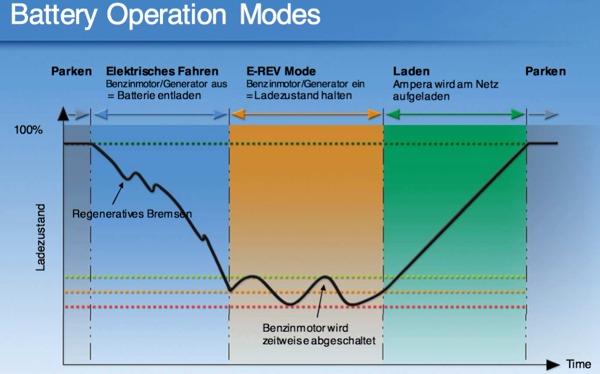

Beiträge: 1102
Wohnort: Im Ländle, Hohenlohe
Re: Getriebeölwechsel
Beitrag von Joachim »
Benzinbetrieb ist immer auch Batteriebetrieb, wenn auch mit sehr flacher Lade-/Entladetiefe. Wenn ich mich recht entsinne ist die Hysterese etwa 10 % bei normaler Fahrt. Das verlängert die Lebensdauer der Batterie, aber „arbeitslos“ ist sie bei REX-Betrieb nie.
Beitrag von welbach »
das stimmt nur teilweise
ab so ca. 60 kmh liefert der ICE direkt an die Räder, so ähnlich wie beim Prius, und zwackt noch was für den Akku ab, weil die Last sonst zu niedrig wäre, dann geht der Motor aus und der Ampera fährt elektrisch. Das geht so um die 3-4 % vom Akku.
und bei ca. 120 aufwärts deckt sich die Leistung in etwa mit der Last und die Batterie hat Pause, bis auf den Ausgleich von kleineren Schwankungen, d.h. bei konstanter Fahrt auf der AB macht der Akku eigentlich nix mehr.
Operation Modes.jpg (53.73 KiB) 6246 mal betrachtet
