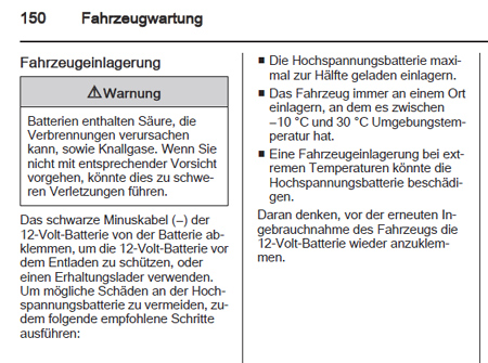

Beitrag von EcoDrive »
Hallo Albert
Die 12 Volt Batterie darfst du mal abklemmen. Dies hatr keinen Einfluss auf die Garantie.
Handbuch:

Beitrag von Albert »
@ecodrive:
Danke für den Tipp, aber mein FOH meint ich soll die Finger davon lassen... bin ja gespannt ob sie mir dann ne neue 12 V Batterie geben wenn sich die jetzige leer gesaugt hat. Hoffentlich springt nicht der RE an um die 12 V zu laden...
Wenn er das macht kapp ich definitiv die 12 V Batterie....
