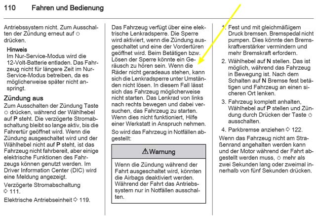

Irgendwo in der Anleitung steht, dass wenn die Räder nicht gerade stehen, kann's mal passieren, dass die Lenkradsperre nicht gelöst werden kann. Vermulich zuviel Gegendruck auf dem Lenkrad.
Vielleicht wars das.
Klar, richtig erkannt, ist halt ein Computer. Wenn er Mucken macht ausschalten - einschalten......
Habs gefunden:
