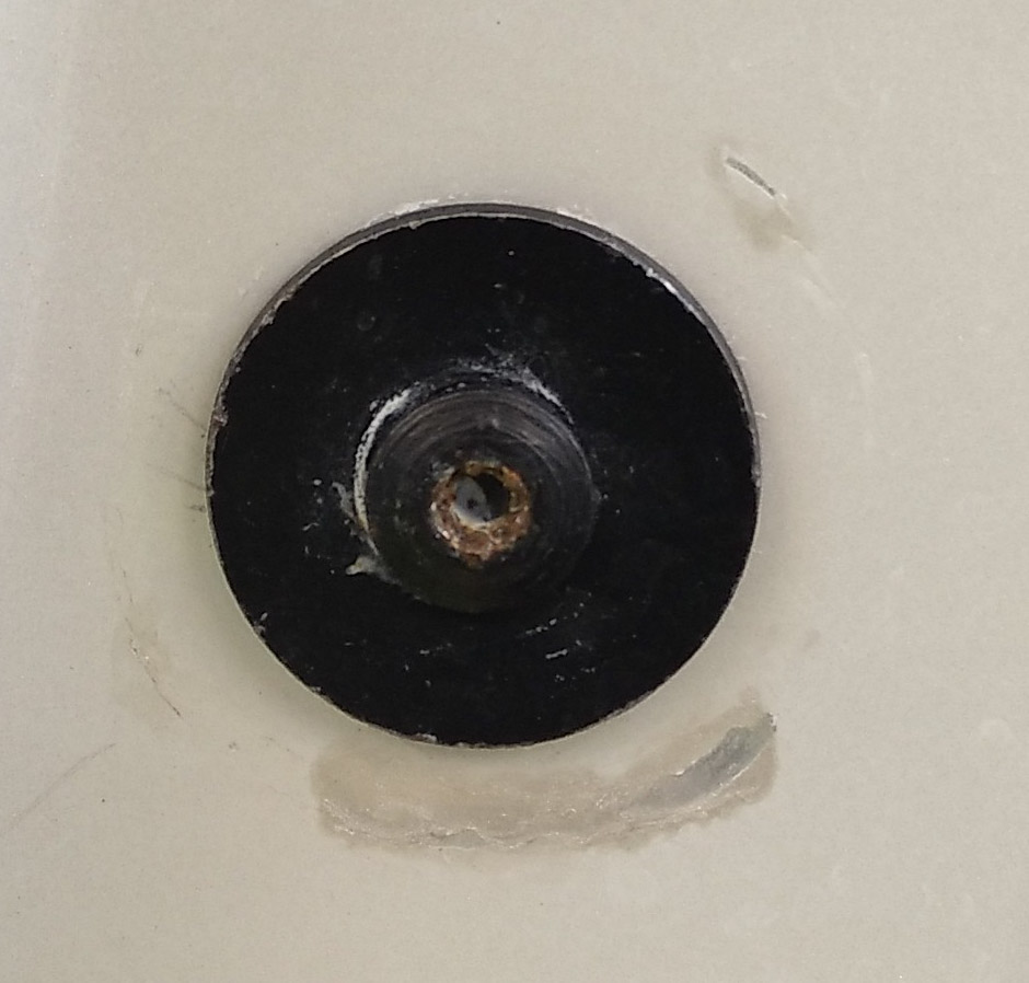

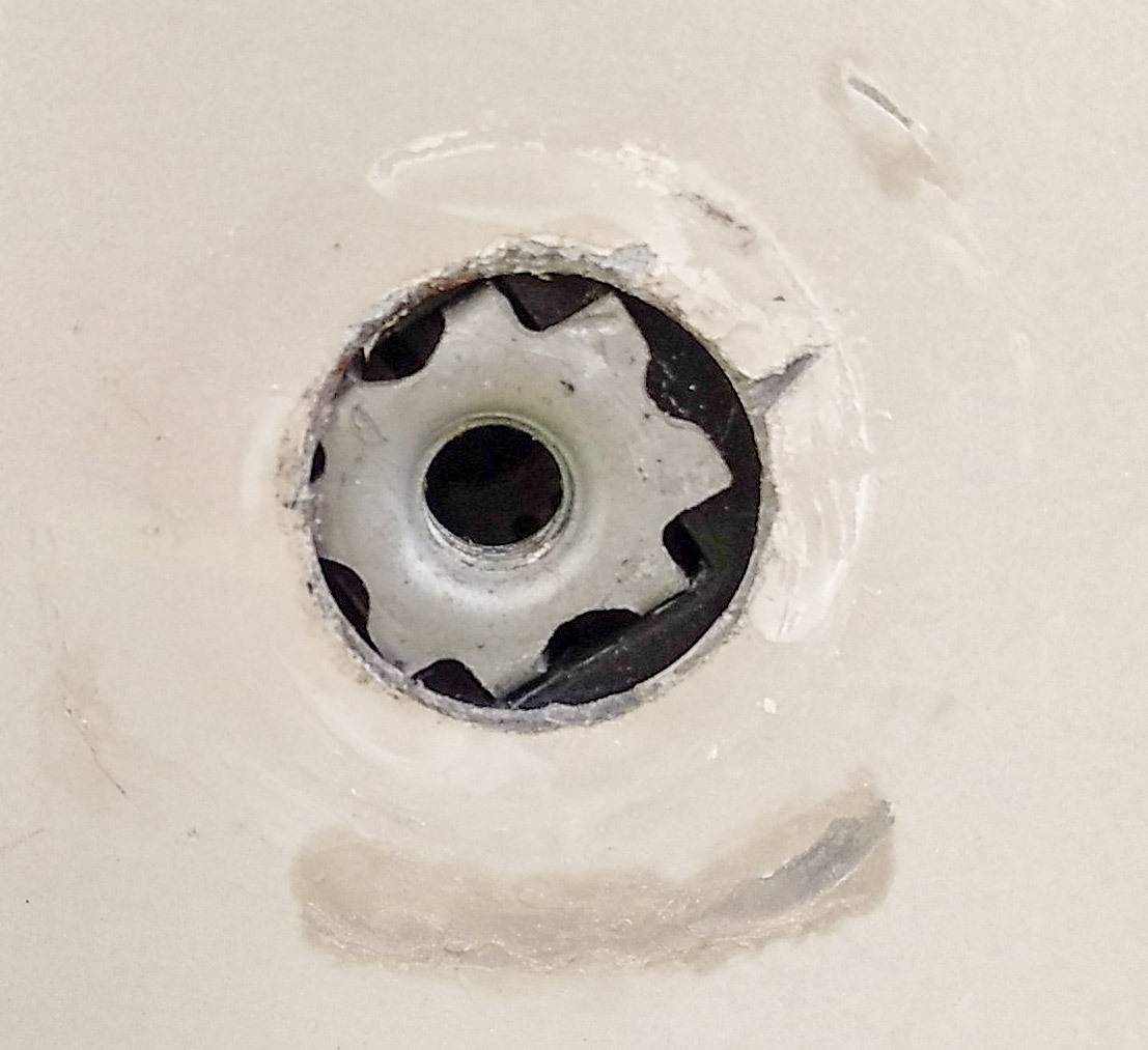

Ich mache nachher mal Bilder.
Das Loch ist genauso wie bei den anderen Türen, nur daß davor kein Plastikpfropfen ist, sondern eine verschraubte Metallscheibe.
Das sieht mir jedenfalls sehr merkwürdig aus.

Ich weiß, deshalb schreib ich ja die ganze zeit, mit Bit ist da nichts zu machen. :)
Du musst mit dem Werkzeug (Torxschraubendreher) durch das Loch von der Mutter!
Das Prinzip ist dann identisch mit den anderen Türen, nur das eben eine Mutter anstatt eines großen loches da ist.

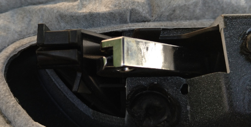

Hier nochmal die Halterung des Bowdenzugs für den inneren Türöffner, wenn man ihn sauber ausgeklippt hat.

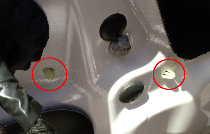

Fahrertür ... keine Ahnung, was die Klips (rot umkreist) hier halten, aber auf der Beifahrertür sind sie komplett durchgesteckt.
