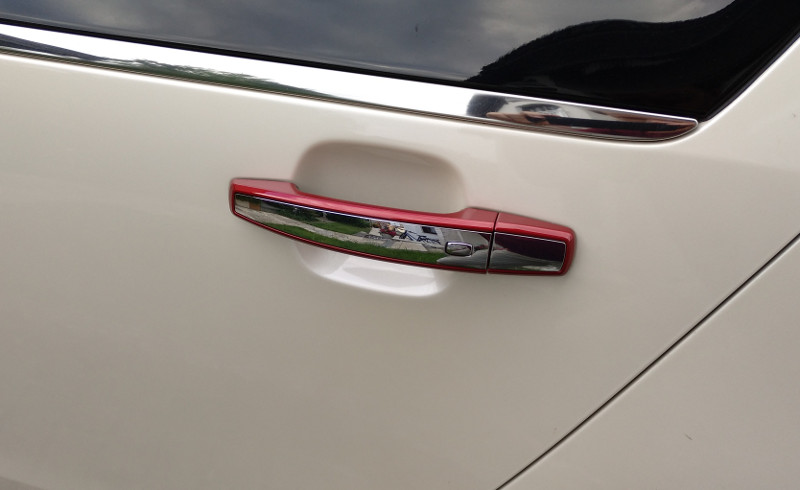

So sieht das jetzt aus, wenn der Griff gegen einen roten mit Spiegelzierleiste getauscht ist.
Ich finde, das kann man gut sehen.
