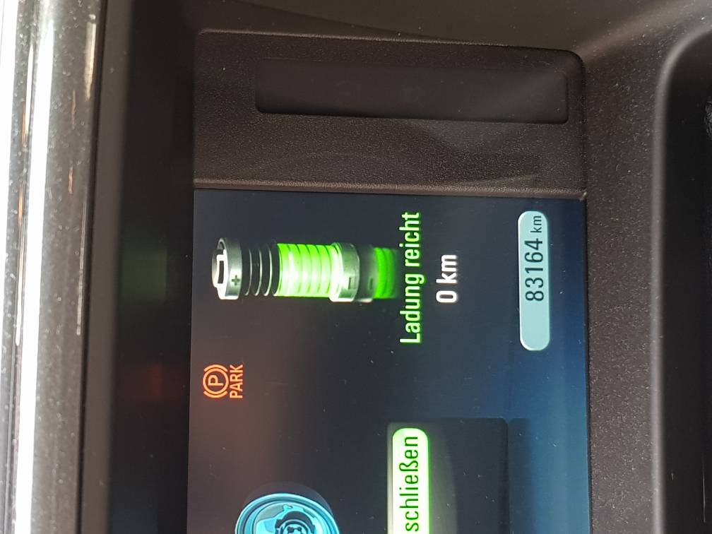

Re: Reichweite verloren
Findet jemand den Fehler???
Nach 3.7 kWh Batterie leer ??????
Was sagt ihr dazu ?
Gesendet von meinem SM-G955F mit Tapatalk
Was sagt ihr dazu ?
Kann das euerer auch ?
- STdesign
- Beiträge: 669
Ab zum Händler. Mit dem Bild muss der Batterietest kostenlos sein
Und auch die neue Batterie, sofern es nicht "nur" das oben genannte SW-Problem ist.
Komisch ist halt, dass noch Balken da sind. Schaut irgendwie wirklich so aus, als würde etwas mächtig schief laufen in der Software.
Allein, das die Batterieanzeige auf der rechten seite so detailliert dargestellt wird ist schon verwunderlich.
Das bekomm ich bei meinem nicht hin.
