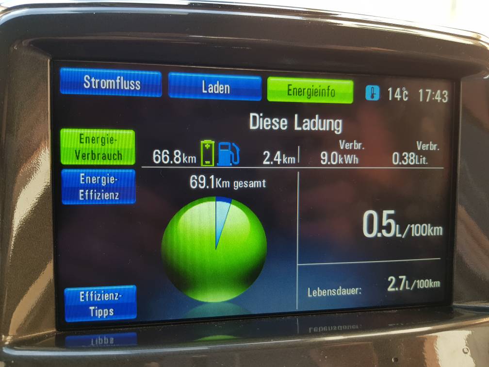

ich habe folgendes Problem. Ich lade mein Auto voll. Morgens fahre ich zur Arbeit, stelle mein Auto in der Tiefgarage bei 12 Grad ab. Ich habe noch 57km Restreichweite (08:00Uhr).
Nach der Arbeit (17:00 Uhr) steige ich wieder ins Fahrzeug und habe noch eine Restreichweite von 51km.
Zusätzlich ist 1 Batteriebalken verschwunden.
1 Tag später. Morgens steige ich ein sind wieder 5 km mehr da.
Was ist hier los ?
Batterie Probleme ?
Hat jemand das gleiche oder eine IDEE ?
Opel meint:
Nacht erholt sich die Batterie und gewintn wieder an Strom

Bei 14 Grad nur 9 kw/h der Batterie entnommen..... Sonst war ich bei 9,7kwh was sagt Ihr? . Mir fehlen sogar genau der 1 Balken da 0,9 kWh
