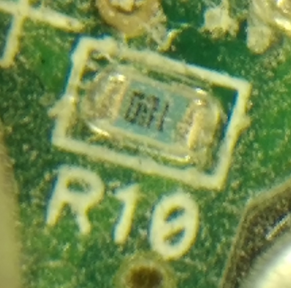

Ladegerät defekt, SMD-Widerstand weg gebrannt

es scheint 100 drauf zu stehen
