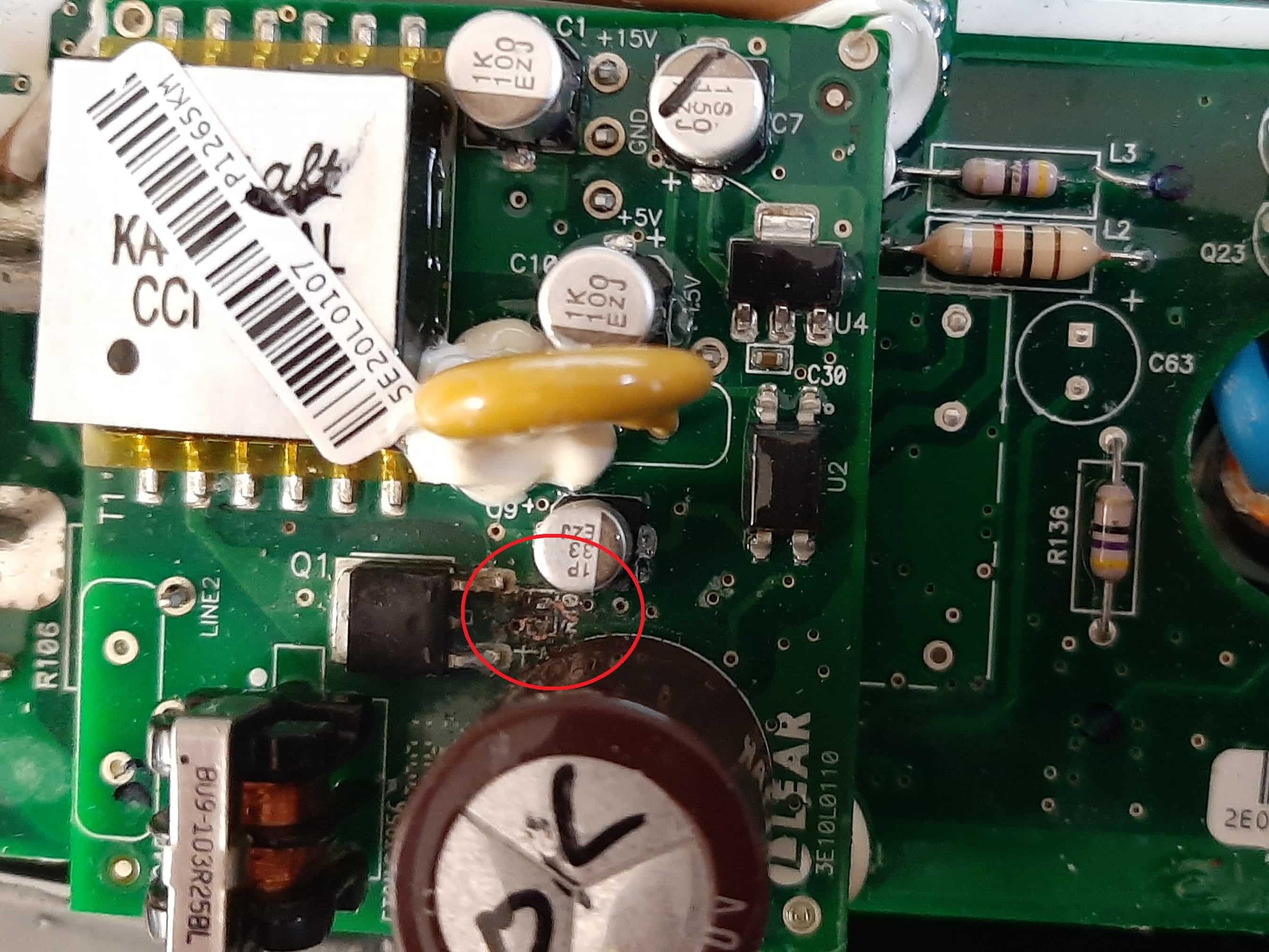

Bin Informationselektroniker und habe das Teil also mal geöffnet, SMD-Widerstand R10 auf der Schaltnetzteilplatine ist weg gebrannt und die Spule L3 ist unterbrochen.
L3 scheint auch ein 47 Ohm Widerstand zu sein, da exakt das selbe Bauteil wie R136 (47 Ohm).
Weitere defekte sind so nicht zumessen.
Der Widerstand R10 lässt sich jedoch nicht ermitteln, hat evtl. jemand den Wert für mich?

L ist eine Drossel 47mH,die hat so 1 Ohm.Die versorgt das Netzteil 5V/15V mit 240V.Also Kondensatoren messen und raus bzw Schalttransistor hat Durchgang,Steuer IC auch dann wirds schwierig....

mach doch mal ein Foto von der Stelle des R10. Ich habe ihn nicht gefunden.
Ich habe eine Platine hier, da könnte ich mal nachmessen

R10 sitz auf der kleine aufgesetzten Platine, neben dem dicken Elko C3 und unter Q1.

Da sitzt besagter R10. L3 zum Messen durchtrennt.

der Widerstand R10 hat bei meiner Platine der Wert 10 Ohm, gemessen in der Schaltung.Ampera_Fahrer hat geschrieben: 13. Mär 2020 13:54 Moin,

Was steht den drauf? Auf dem Widerstand. Bei 10 Ohm würde ich 100 erwarten.Ampera-Fan hat geschrieben: 15. Mär 2020 18:13der Widerstand R10 hat bei meiner Platine der Wert 10 Ohm, gemessen in der Schaltung.Ampera_Fahrer hat geschrieben: 13. Mär 2020 13:54 Moin,

10 Ohm, ok könnte passen. Der Code aufdruck wäre noch Hilfreich, wie von RoterBaron schon angefragt.
