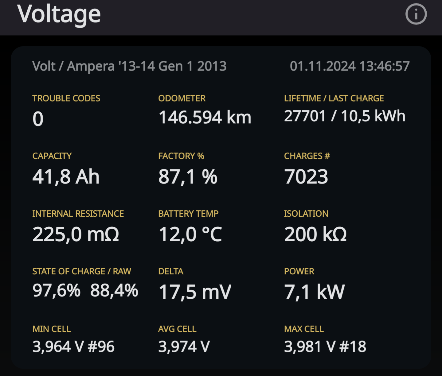

Bei mir kommt beim auslesen bei
Internal Resistance 199,5mOhm und bei
Isolation 225kOhm heraus. Ihr habt dort 3000kOhm stehen.
Frage: was bedeutet das jetzt für meinen Akku, dass ich nur 225kohm statt 3000kohm habe ??

Wenn die Info stimmt, 'tropft' dein Akku, mit sage und schreibe 1,6mA kontinuierlich leer.witt110 hat geschrieben: 4. Okt 2024 19:24 Isolation 225kOhm heraus. Ihr habt dort 3000kOhm stehen.
Mal im Ernst, der Wert ist erstmal noch Okay, aber seltsam ist es schon, hätte hier auch > 500kOhm erwartet.

Ich habe den Handyscreenshot nur zurechtgeschnitten, das eben nur das Appfenster ohne den Rest (Uhr usw) drauf ist. Das hat schon gereicht. War kein PC oder spezialsoftware nötig.
Übrigends, als ich den Ampera vollgeladen hatte und das Ladegerät noch dran war, hatte ich auch keine 3000kOhm mehr, sondern 'nur' 550kOhm.
Das der Widerstand runter geht, wird wohl mit der Elektronik des Ladegerätes zusammen hängen.
Der Volle Akku hat auch die 0,5Ohm Innenwiderstand gerissen ei mir.

Hm ... ist der Isolationswert nicht ein bißchen niedrig?
Vermutlich immer noch ausreichend, aber bei Martins und meinem Ampera sind das immer 3000kOhm, also das 15fache ...

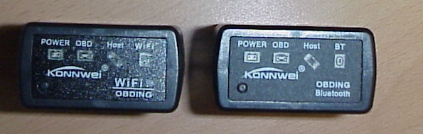

Was für einen Dongel für die ODB Schnittstelle habt Ihr genommen ich würde das auch gerne mal auslesen bei mir. Geht davon einer oder hat einer nen Link zu nem vernünftigen anderen.

Ich habe einen BT-Dongle von Konnwei.
Ob es genau der wie der rechte im Bild ist, weiß ich nicht.
