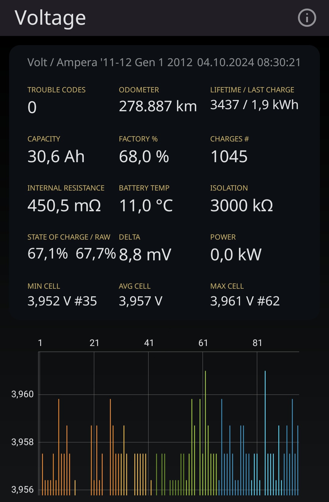

Also di App ist ja geil.
Jetzt seh ich warum mein Akku wohl bald EOL ist. Der hat schon nen innenwiderstand von fast 0,5Ohm.
Im neuen Zustand sind das bestimmt eher 0,05.
- Screenshot_20241004_083101_Voltage.jpg (244.39 KiB) 7173 mal betrachtet

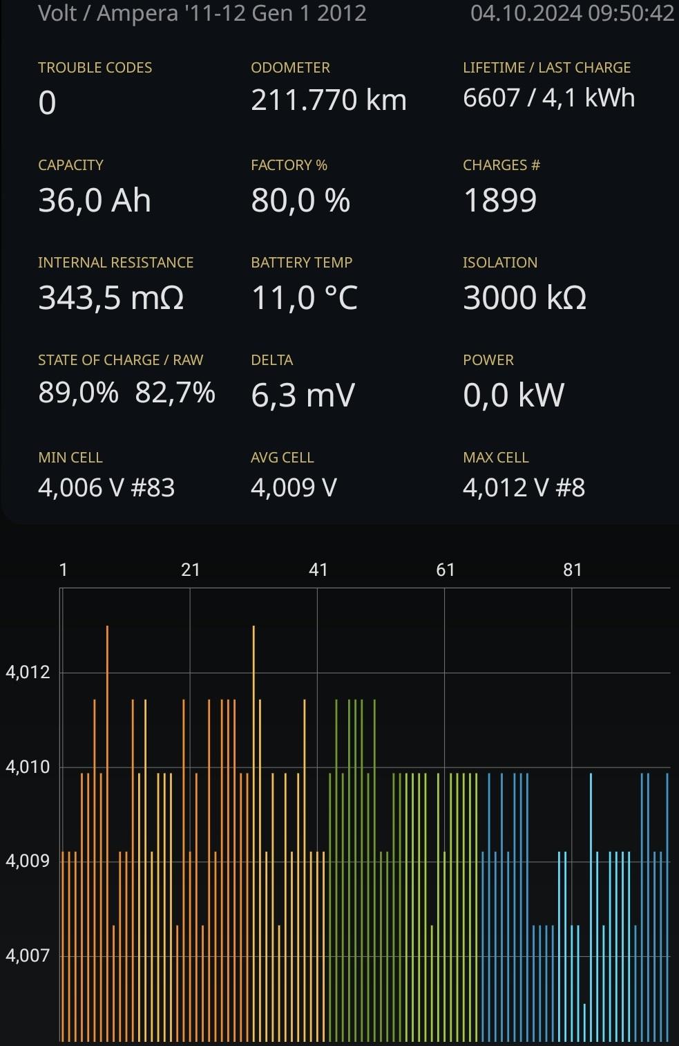

Ok, hier mal das gleiche Bild von meinem Ampera.
Ich frage mich, wie die Anzahl an Ladungen zustande kommt.
Ladevorgänge (auch mal nur 20% dazugeladen oder so) können es nicht sein. Da habe ich deutlich mehr.
Vollzyklen? Hm, aber auf welcher Basis? Ich komme da derzeit nur auf etwas über 1700 bezogen auf die Bruttokapazität.
Dazu: Was ist der Lifetime / Last Charge? 6607kWh über die Lebenszeit geladen? Kann hinten und vorne nicht stimmen. Es sind über 25000kWh, das würde auch mit sekundärseitiger Energiemenge nicht hinhauen.
Last Charge würde mit primärseitiger Energiemenge gut harmonieren. Der go-e behauptet, daß es 4,16kWh waren.
Was ist das State of Charge/Raw genau?
Dito Capacity und "Factory %"?
Der interne Widerstand sieht bei meinem Ampera noch besser aus als bei dem von Martin.

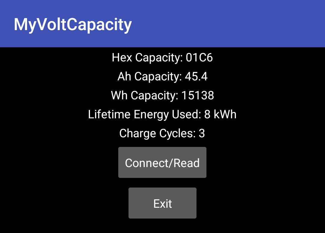

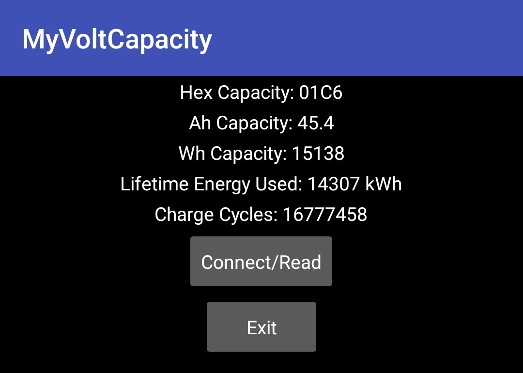

Hi,
hattest du schon das Update vom BMS, wo sich dann die Reichweite verändert?
Wenn ja, ich habe bei mir gesehen, dass die Zyklenzahl dann wieder auf 0 gestellt wird.
Ich hatte davor über 16 Millionen Zyklen
, was bei 160tkm auch irgendwie ned stimmen kann, außer er zählt jedes mal wenn der ICE anspringt als Zyklus
Davor Danach Gruß

Das kann trotzdem nicht hinhauen.Schlimperdibix hat geschrieben: 4. Okt 2024 09:32hattest du schon das Update vom BMS, wo sich dann die Reichweite verändert?
6600 kWh Lifetime hieße bei mir ca. 2 Jahre.
Das Update habe ich bekommen nach der 5jährigen Inspektion mit dem eher schiefgelaufenen Akkukühlmitteltausch, das den Fehler verursachte, den man nur mit dem Flashen des HPCM2 wegbekommen hat.
Seitdem habe ich an meinen Auto kein irgendwie geartetes Steuergeräte-Update mehr machen lassen.
