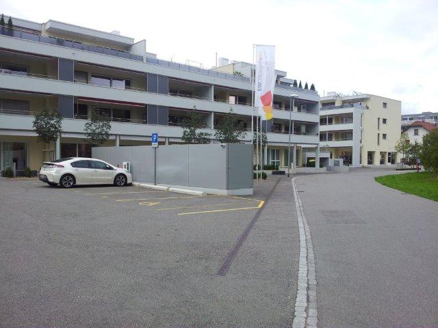

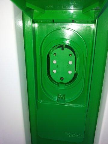

Stecker Typ3c in der Schweiz gefunden
Beitrag von cameri »
Kratus hat geschrieben:In Frankreich wird der Typ 3c als Europaweiter Standard vorgestellt und überall eingesetzt.
Adapterkabel sind aber kaum zu finden.
Dieser Stecker ist auch in der Schweiz angekommen. An der folgenden Ladestation habe ich diesen
Stecker Typ3c gefunden.
CH-4665 Oftringen
EW Oftringen, Neugasse 4, info(at)ewoftringen.ch, http://www.ewoftringen.ch, 062 789 80 10
2 Steckdosen (Ladesäulen mit Typ3 [franz./ital. Norm] und T13? - wird noch abgeklärt)
Hat jemand ein Adapter für diesen Stecker oder ein Kabel das auf diesen Stecker mit unserem Stecker Typ1 passt?

Das ist der Type 3 EVPlugAlliance-Stecker:
http://www.evplugalliance.org/en/safety/
Es gibt Mode 3 Kabel mit Typ 3 und Typ 1 Stecker
Zum Beispiel hier:
http://www.lappkabel.de/produkte/anschl ... plung.html
Ist aber s*u teuer...
Kratus.
