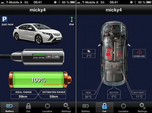

Kratus hat geschrieben:Ich vermute das ist die Version für Tablette.
Ja.
Bei der iPhone Version sind Laden und Temperatur getrennt.
Bye
Mikeljo

Jetzt noch die Ideal / Estimated Range Anzeige ganz unten durch nur eine Reichweitenangabe ersetzten und dann passt es ^^
Aber das wird wohl schwierig werden oder?

Chris hat geschrieben:Jetzt noch die Ideal / Estimated Range Anzeige ganz unten durch nur eine Reichweitenangabe ersetzten und dann passt es ^^
Ja.
Leider haben wir bisher die vom Auto berechnete Reichweite noch nicht auf dem Bus gefunden.
z.Z. haben wir ca. 2500 Signale gefunden und davon ca. 150 zuordnen können. DashDaq sei Dank. :)
Und wir wissen von noch mindestens 100 Werten incl. ihrer PID das sie da sein müssen, wissen allerdings noch nicht wie wir sie bekommen, bzw. auf welchem Steuergerät sie sind.
Bye
Mikeljo
