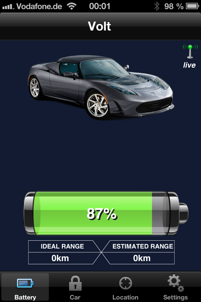

so sieht die iPhone App des OVMS Projekts zur Zeit aus.
Foto 1.PNG (207.99 KiB) 25676 mal betrachtet
Es wird der SOC 0-100% und die VIN geliefert.
Nein, ich habe keinen Tesla. ;(
Bei den Tests hat sich herausgestellt das anscheinend das CAN Gateway regelmäßig wach wird und Daten ausgibt.
Der Ladeverlauf läßt sich schön verfolgen.
Bye

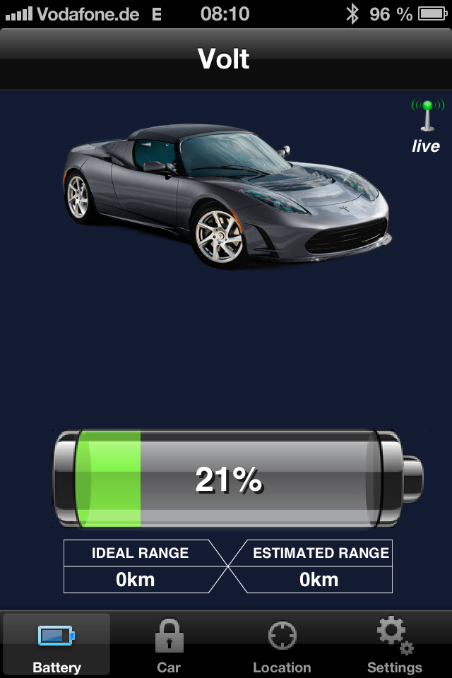

hier ein Bild des leeren Akkus:
Foto 2.PNG (206.37 KiB) 25676 mal betrachtet
Der Angezeigte Ladezustand bewegt sich zwischen 21 und 87%.
Wobei Schwankungen darüber und darunter möglich sind.
