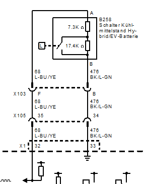

Andreas, herzlichen Dank für deine Mühe! :D
Ich habe im Forum bereits diesen Schaltplan gefunden, der aber von deinem abweicht (X103 und X105 statt X190):
b258 - Kopie.png (7.75 KiB) 4187 mal betrachtet
Wie kommt man am einfachsten ans HPCM2? Muss da der Sitz ausgebaut werden?

P0AA6 ist jetzt auch da. Das war's dann, Ampera muß zum Freundlichen zum HPCM2 flashen.
Wie war nochmal die Reihenfolge, was kaputt sein kann?
- Steckverbinder am Kühlmittelsensor korrodiert
- Steckverbinder am anderen Ende des Kabels (wo?) korrodiert.
- Drahtbruch im Kabelstrang
- Sensor kaputt
Kühlmittelstand ist ok.
Andreas Ranftl
Beiträge: 1209
Wohnort: 83377 Vachendorf
Beitrag von Andreas Ranftl »
Das schnellste ist da immer messen hpcm2 richtung sensor wie im Schaltplan beschrieben,nichts bewegen bzw erst wenn wert nicht i.o.
