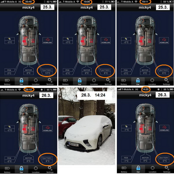

Habe anderswo (viewtopic.php?f=8&t=825&p=21438#p21438) ein Problem gepostet, hier nochmals Schilderung mit Bild:
Ich habe Auto 36 Stunden abgestellt (nicht angesteckt !) und per OVMS "beobachtet". Nach einiger Zeit (10 Stunden) wird die Außentemperatur konstant angezeigt (-2°C) und die Batterieanzeige "endete" auch (nach ursprünglich 14°C) bei +6°C !? Erst als ich Türöffner aktivierte und Fernstart startete wurde Batterie-Temperatur korrekt mit -2°C angezeigt.
Geben die Temperatur-Fühler nach einiger Zeit AKTIV kein Signal mehr her ?
- Batterietemperatur_konstant.jpg (139.69 KiB) 6452 mal betrachtet

Alles ok. Der Bus geht schlafen. Es "kann" sein das ca. Alle halbe Stunde er kurz mal einige Daten liefern könnte.micky4 hat geschrieben:Habe anderswo (viewtopic.php?f=8&t=825&p=21438#p21438) ein Problem gepostet, hier nochmals Schilderung mit Bild:
Solange das Auto irgendwas macht ( an, vorheizen, Laden, ...) liefert der Bus konstant Daten.
Bye mikeljo

Das heisst, wenn der Wagen steht, bekomme ich nach 6 / 8 / 10 Stunden (?) keine aktuellen Daten mehr aufs Gerät ?mikeljo hat geschrieben: Alles ok. Der Bus geht schlafen. Es "kann" sein das ca. Alle halbe Stunde er kurz mal einige Daten liefern könnte.

Ja.micky4 hat geschrieben:Das heisst, wenn der Wagen steht, bekomme ich nach 6 / 8 / 10 Stunden (?) keine aktuellen Daten mehr aufs Gerät ?mikeljo hat geschrieben: Alles ok. Der Bus geht schlafen. Es "kann" sein das ca. Alle halbe Stunde er kurz mal einige Daten liefern könnte.
