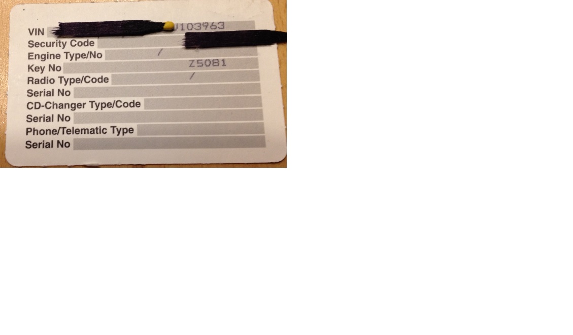

Security-Code?
Was's das?

Zu meinem Auto hab ich einen "Opel Car Pass". Ist eine Papierkarte im Scheckkartenformat. Dort steht neben der FIN auch ein "Security Code" und eine "Key No" drauf. Gibt noch ein paar mehr Einträge, die aber nicht ausgefüllt sind.

Der wird gebraucht wenn sie etwas an der Software machen. Deshalb behalte ich den lieber bei mir ;-)

Carpass hab ich nicht bekommen und wurde niemals verlangt...

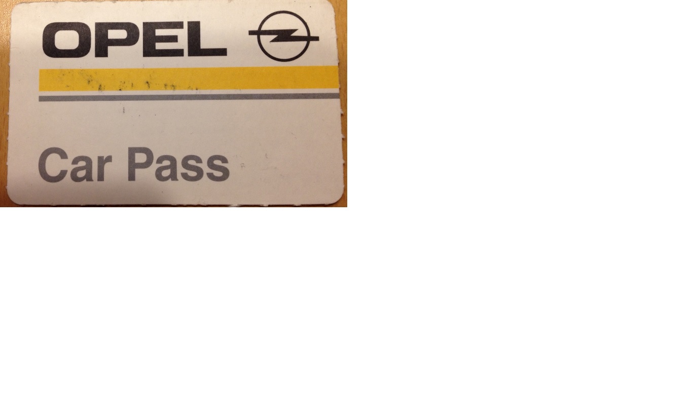

so sieht der aus
der Security Code ist eine 4-stellige Zahl z.B. 1234

Michel-2014
Beiträge: 2392
Re: Bitte Lenkradschloss überprüfen
Beitrag von Michel-2014 »
Genau den meinte ich auch

Ich finde auch keine Karte mit dem Code... :roll:
