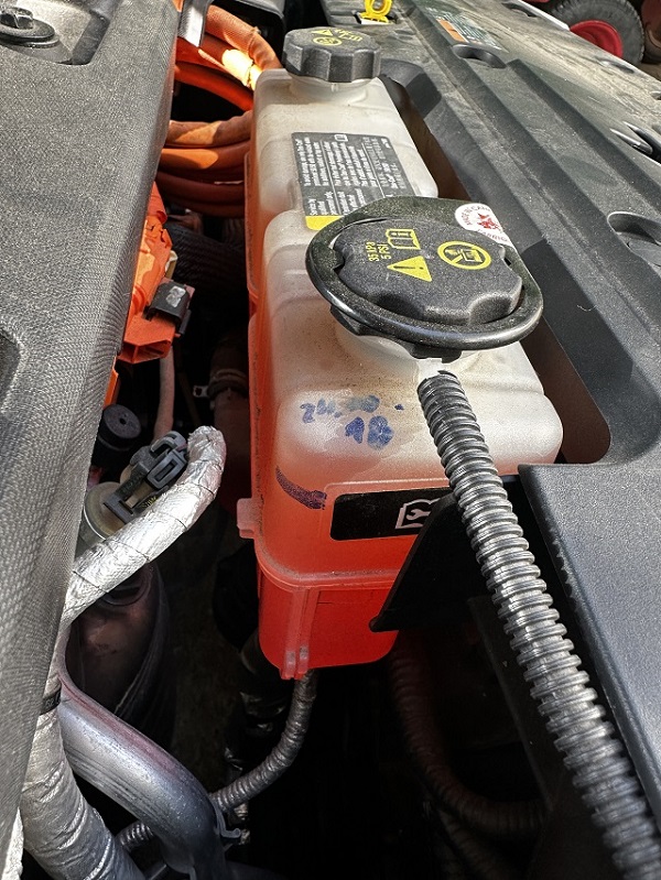

Der Akkukühlmittelstand paßt (wenn das Auto auch gerade steht)?
2 Fingerbreit über der Wulst muß es sein, die Markierung am Behälter ist Quatsch.

Von dem Kühlmittelstand mache ich heute Abend ein Foto und stelle es hier rein.

Hier hier auch das Bild des Kühlwasserbehälters. Sollte meiner Meinung nach genügend drin sein: .
Es wurden das HPCM2 und das BECM neu bespielt.

Sollte passen, ist ja sogar ein schwarzer "Eichstrich" da.

Guten Abend MarkusD, manchmal liegt es auch am magnetischen Schwimmer im Kühlwasserausgleichsbehälter
. Die Tarierung des Schwimmers ändert sich durch Alterung und Temperaturschwankungen offenbar und so sinkt er durch Erschütterungen ab. Dann meldet der Sensor einen zu niedrigen Kühlwasserstand. Ergebnis ist >>> Hochspannungsladesystem warten. Da die Ersatzteilversorgung immer schwieriger wird, habe ich mir bereits so einen Ausgleichsbehälter auf Lager gelegt. Schöne Grüße, Lothar
