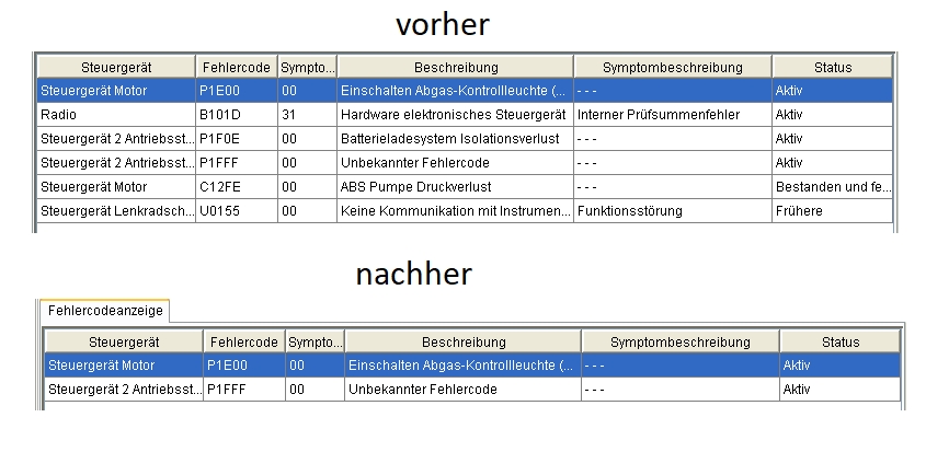

216€ :o
hoffe das mir das erspart bleibt und ich es selbst hinbekomme.
Ich dache mal gelesen zu haben, dass nach dem Update dieser Fehler mittels Torque löschbar sein.
Oder war das ein anderer Fehlern?
PS.: Wer Fehler findet, darf sie behalten ;)
LambdaCore 21
Beiträge: 1246
Beitrag von LambdaCore 21 »

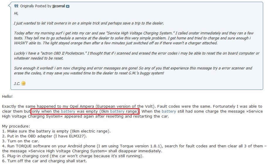

Schlimperdibix hat geschrieben: 20. Dez 2023 17:28
Nein, das hast du schon richtig gelesen. Das ist auch der Grund, warum ich mir testweise einen Vgate iCar Pro gekauft habe:
delete with torque app.png (52.83 KiB) 2496 mal betrachtet
Die Amperina von Draca hat den Fehler aktuell auch zum zweiten Mal (nach Jahren der Stille):
Löschversuch MDI.jpg (122.99 KiB) 2496 mal betrachtet
Restreichweite elektrisch aktuell 14km
:arrow: Fehler lässt sich nicht via GM MDI oder Torque App löschen, kommt sofort wieder.
Am Wochenende, wenn die Batterie komplett leer ist, wird dann ein letzter Löschversuch unternommen, ansonsten wird das HPCM2 geflasht, nützt ja nichts...
