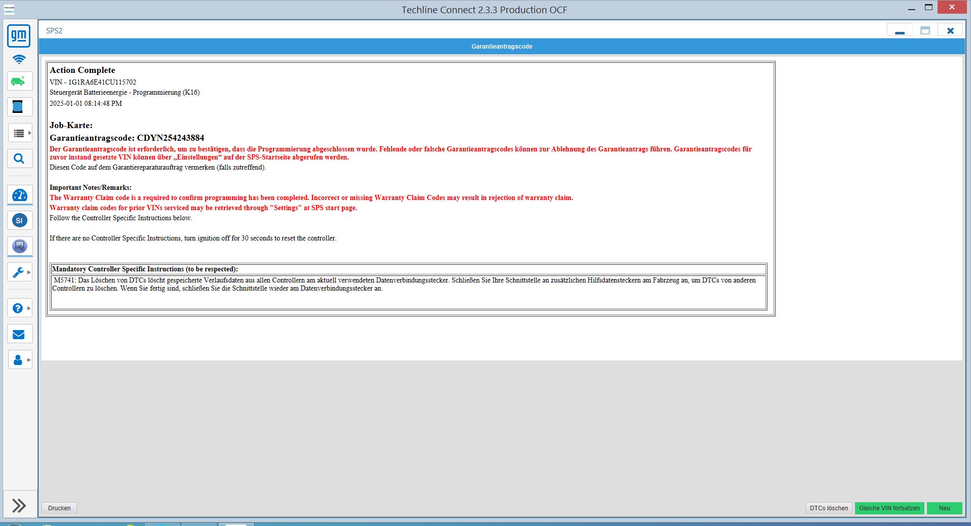

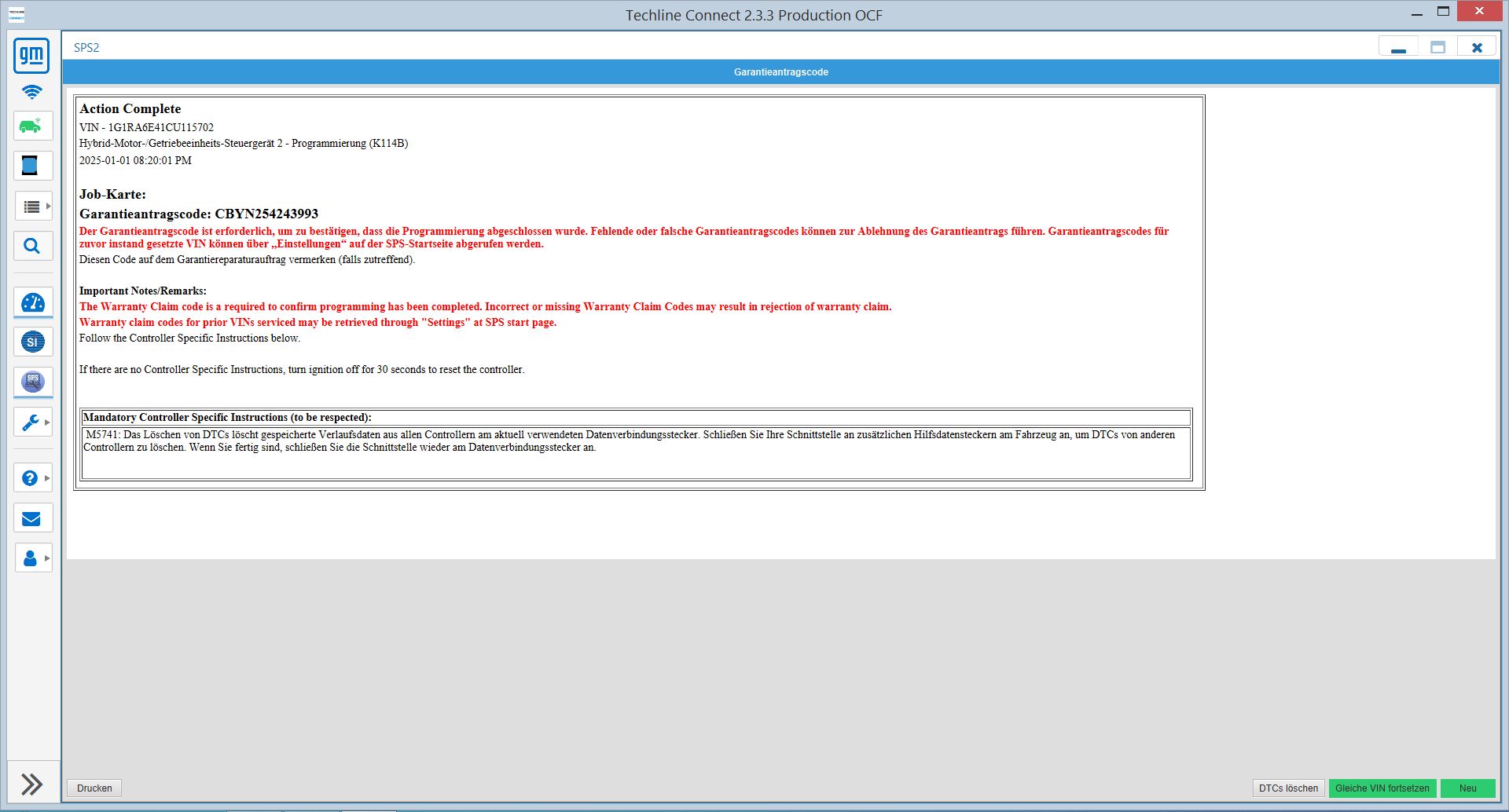

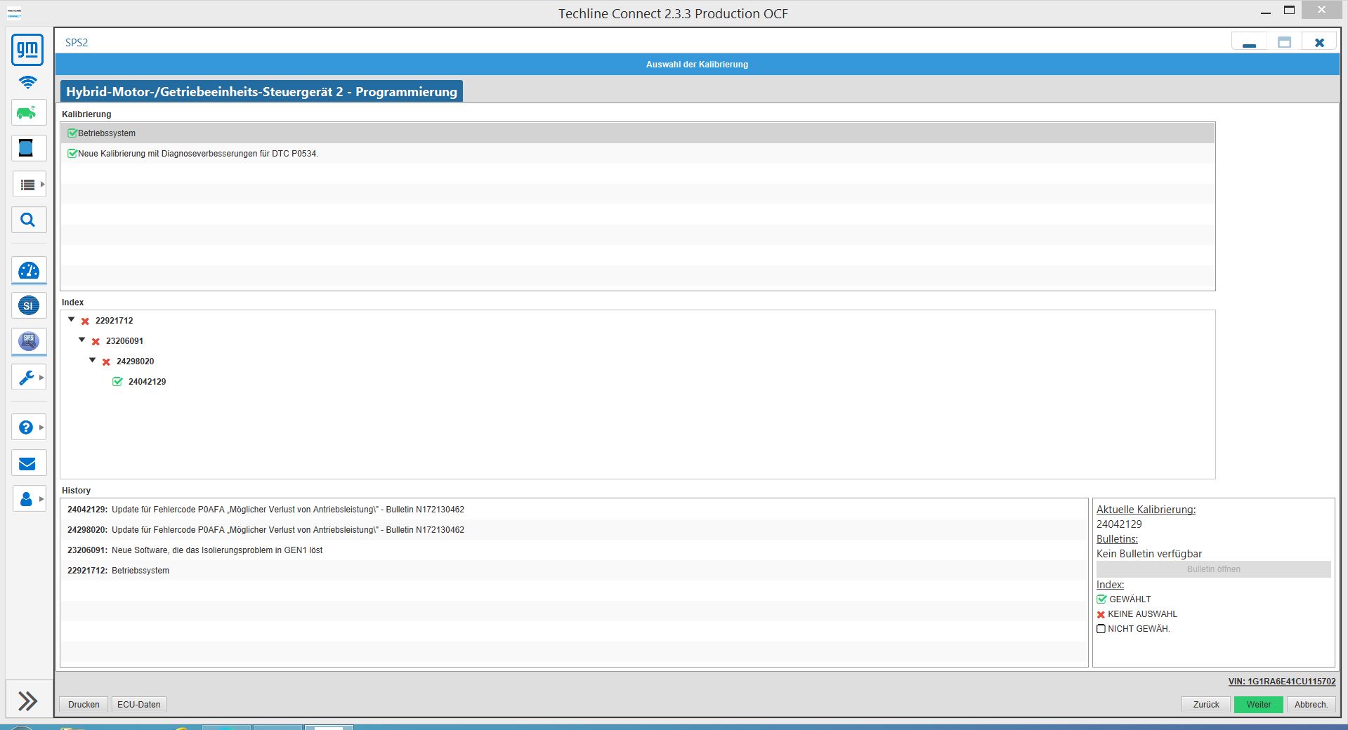

So Ampera ist wieder FIT
Für alle anderen P1FFF geplagten. Wie schon vermutet geht das flashen tatsächlich mit der GM Plattform noch.
Einfach eine Volt VIN angeben im SPS und schon werden alte und neue SW Stände angezeigt und das flashen selbst läuft auch sauber durch
In dem Fall wie bsiher auch für 6,- EUR/h.
Interessant war, das beim K16 eine Meldung angezeigt wurde, das mit der neuen SW ein GEN1 Isolationsproblem behoben sein soll
Hab leider vergessen ein entsprechendens Bild zum machen.
Disclaimer: Flashen ist nix für Endkunden! Wenn ihr das trotzdem machen wollt, nicht vergessen welche Risiken dabei bestehen!
Wenn Fragen sind gerne melden
Anbei noch Paar Bildchen zur Info:

Kleine Rückmeldung, laut dem Support von ACDelcoTDS lag ein Fehler vor, daher ging das Update K114B nicht bei mir. Dieser wurde sehr schnell behoben und nun ist der Fehler weg. Mein Volt steht vor der Tür und lädt wieder
Habe die Programmierung mit einem MDI2 durchgeführt, wenn ihr einen freundlichen Opel Händler kennt, der euch nicht helfen kann, aber das Gerät hat, müsst ihr keinen VXNano kaufen.
Bei dem Update von K16 und K17 wurde jeweils der Hinweis zum Isolationsfehler angezeigt, habe daher beide aufgespielt. Sowie weitere Updates von meinen SG`s
