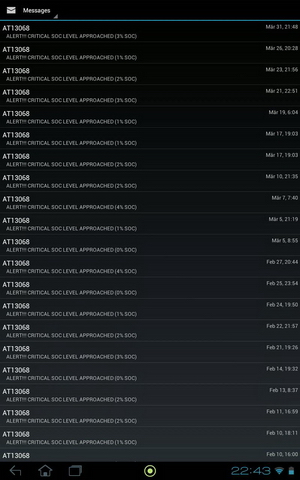

Nur das hier möchte ich vermeiden:
Das geht ganz schön auf die Nerven.
Meine Frau wird bald denken, ich habe eine Affäre, weil mein Telefon ständig klingelt!
Kratus.

Und ich habe noch keine Möglichkeit gefunden, wie ich die Meldungen (bei der Android Version) wieder löschen kann ...
PS: Die Nachrichten selbst kann man mit "-" bei #3: Notifications abdrehen, wenns zuviel wird, man sieht das auch bei Kratus im Bild:
SMS mit "MODULE hierDeineFahrzeugnummer K - VA" ...

micky4, Du kannst schon mal das Firmware v2.3.2 flashen, dann hast du die niedrige SOC Warnungen nicht mehr.

Kratus hat geschrieben:micky4, Du kannst schon mal das Firmware v2.3.2 flashen, dann hast du die niedrige SOC Warnungen nicht mehr.
Habe ich schon, aber die alten Meldungen bekomme ich nicht weg !

micky4 hat geschrieben:
versuch mal die App. zu löschen und wieder neu aufzuspielen dann sollte es weg sein.
