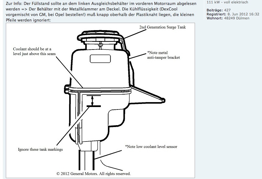

Zum Kühlwasserstand: Ich hab meinen vor kurzem nachgefüllt, ca. 150 ml Dexcool premix original.
Kann man selber (wenn man weiß wie man die Klammer wegbringt), wichtig ist nur sauberes Arbeiten, kein dreckiges Behältnis zum Einfüllen usw.

Seit letztem Montag habe ich auch die Meldung im Display, und das Laden ist nicht möglich.
Kühlflüssigkeitsstand von ca. 40%.
Am Montagabend kann ich den Ampera in Tutlingen abgeben, und am Dienstag schaut sich dann der Spezialst das Problem an.
Kühlflüssigkeit nachfüllen darf wegen der Garantie nur der Spezialist.

zur Erinnerung:
bis Daumenbreit über den Behälterfalz nachkippen
Ampera bzw Volt Kühlmittelbehälter Beschreibung.jpg (107.69 KiB) 5774 mal betrachtet

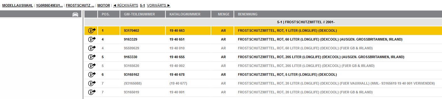

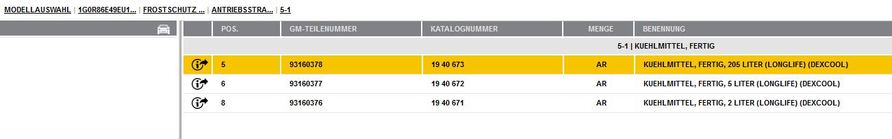

Ist das Akku-Kühlmittel und das Motor-Kühlmittel das gleiche?
Colt
Beiträge: 139
Registriert: 10. Apr 2016 09:24
Beitrag von Colt »
ich finde das für den Motor
Opel - AMPERA [2012- ] - 5-1 _ FROSTSCHUTZMITTEL __ 2001-_2016-04-18_15-10-38.jpg
Opel - AMPERA [2012- ] - 5-1 _ FROSTSCHUTZMITTEL __ 2001-_2016-04-18_15-10-38.jpg (75.2 KiB) 5529 mal betrachtet

Colt
Beiträge: 139
Beitrag von Colt »
und dieses für die E-Seite
Opel  R12 - AMPERA [2012- ] - 5-1 _ KUEHLMITTEL, FERTIG - part_2016-04-18_15-12-17.jpg
Opel R12 - AMPERA [2012- ] - 5-1 _ KUEHLMITTEL, FERTIG - part_2016-04-18_15-12-17.jpg (38.73 KiB) 5528 mal betrachtet
