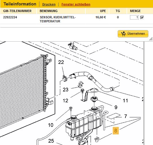

und hier der Sensor falls den mal jemand selber wechseln möchte

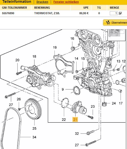

Und: Welches Teil auf dem Bild ist bitte der Thermostat?
Ist heute vielleicht anders.

das ist da nicht drauf...brauchst du ein Bild?

Wäre schön wenn ich sehen könnte wo das Teil sitzt.

anbei das Thermostat Nummer 21

Besten Dank!!
