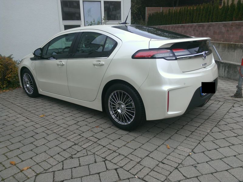

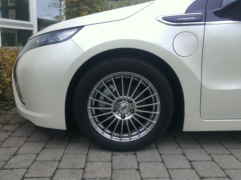

Guten Morgen,
wie versprochen hier die ersten Bilder mit den Winterrädern AEZ 17 Zoll mit ABE für Ampera... Grüße No-Noise

Hm, ok.
Räder mit Speichendesign sind allerdings nicht meine erste Wahl. Wirkt etwas unruhig, finde ich.
Aber immerhin gibt es Alternativen zum Standard.
Fast schon besser als bei meinem Sintra. 18 Zöller gibt es fast nicht für dieses Auto. Bei einigen von den wenigen, die es gibt, ist ein Gutachten von TÜV Süd dabei, daß man die am Sintra ohne Umbauten (Kotflügel verbreitern und sowas) montieren darf. Blöd nur, daß sich der TÜV Süd um seine eigenen Gutachten einen feuchten Kehrricht geschert hat.

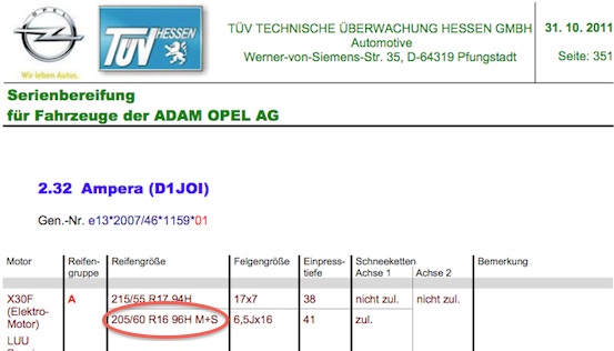

Das stimmt so nicht!amiga400040 hat geschrieben:… Das tolle nun ist: Beim KBA sind WEDER für den Volt noch den Ampera die 205er Schlappen gemeldet! Darum war es erst einmal nix mit der Einzelabnahme, da er nicht feststellen konnte das der 205er für den Ampera zulässig sind. …
Bei Opel gibt's den Serienreifenkatalog:
http://www.opel.de/content/dam/Opel/Eur ... 201_v1.pdf
Dort steht auf Seite 2:
Und auf Seite 351:Die Zulässigkeit der genannten Serienreifen bestätigen wir hiermit.
Vielleicht gibt's so einen Katalog auch von Chevrolet? Habe auf deren Seite leider nix gefunden. :-(
Ich glaube, dass die im Katalog aufgeführten Reifen nicht eingetragen sein müssen.
Nur wer nicht aufgeführte Größen montieren will, muss diese eintragen lassen, was halt etwas Zeit und Geld braucht. ;-)

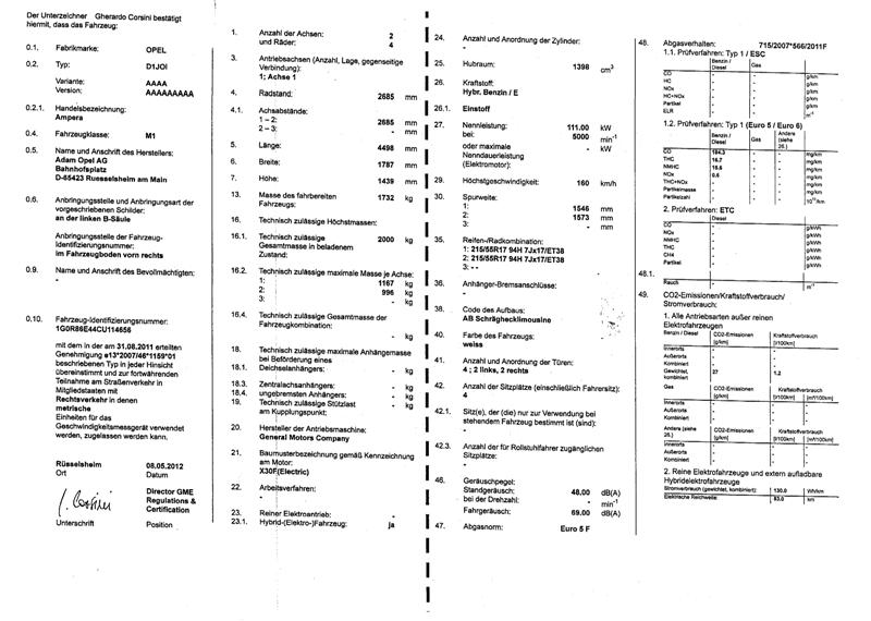

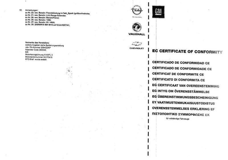

Ich habe hier ein Schriftstück :
EC Certificate of Conformity
GM - OPEL - VAUXHALL - CHEVROLET
35. Reifen-/Radkombinationen
1: 215/55R17 94H 7Jx17/ET38
2: 215/55R17 94H 7Jx17/ET38
52. Anmerkungen
zu Nr.35: 205/60R16 96H M+S auf 6,5Jx16/ET41
Vollbild über "Grafik anzeigen"
Dieses Schriftstück müßte jedem Ampera- und Volt-Besitzer ausgehändigt sein.
@Amiga400040/Voltolero.de
Druck dir das Dokument aus und klatsch dem TÜV das auf den Tisch !
Hunfried

Hallo Huschelmonk,
danke für die Bilder.
Leider stimmt die Zulassungsnummer vom Ampera nicht mit der des Volt überein. Ist aber nicht schlimm, da mikeljo mir schon seine COC vom Volt zugeschickt hat. Dort sind die 205er eingetragen. Damit ist das Thema bzgl. TÜV bereits erledigt, da meine Felgen eine ABE für den Volt haben -> keine Eintragung mehr notwendig. Und die Reifen sind beim Volt offiziell eingetragen ... nur noch nicht beim KBA bekannt.
Sollte das nicht alles einfacher werden?
Die Zulassungsnummer des Volts von mikeljo und die meines Volts stimmen überein (hatte ich jetzt auch nichts anderes erwartet).
Willkommen in Absurdistan.
Jetzt werde ich dem Händler auf die Füsse treten das ich eine aktualisierte COC bekomme. Das supertolle daran - Chevi hätte das alles ja einfach und problemlos regel können (habe da angerufen, Mails geschickt, über Facebook angefragt, war beim Händler), aber die
a) kennen ihre eigenen Fahrzeuge nicht
b) Kunden sind denen sch*-egal - ausser man kann ihnen überteuertes Zeug andrehen (Orginal Chevi-Winterräder 2600 EUR)
c) keiner hat da Bock den Finger aus dem Hintern zu nehmen...
Das ist das eigentliche Problem!
