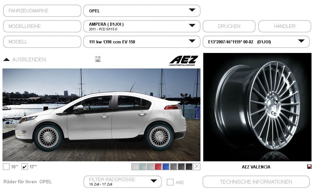

mein Reifenhändler hat mich gerade informiert, dass er mir nun doch ein 17 Zoll Alurad mit ABE für die Winterräder des Ampera anbieten kann (16 Zoll gibt es verschiedene).
Das AEZ Valencia gibts silber und mit schwarzer Teillackierung (ABE hat nur siber!). Was meint ihr - sieht das besser aus als das Opel-Original-Alu-Rad? Ach ja Kosten ca. 200 EUR brutto.

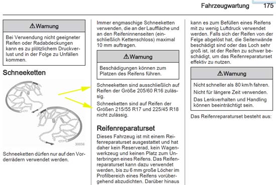

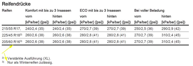

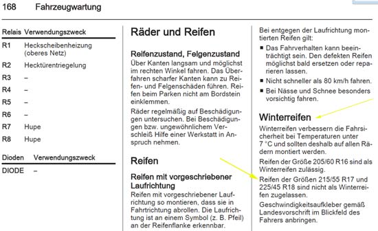

Hallo Hartmut49
Zum TPMS gibt es die automatische und mauelle Version. Erst mal feststellen, welche Version dein Volt hat.
https://ampera.dippold.synology.me/viewtopic.p ... =20#p12593
Für den Ampera steht im Handbuch
