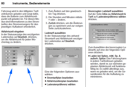

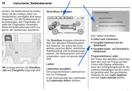

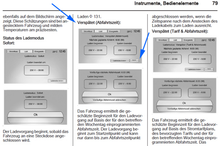

kann ich einen Zeitschalter vor den Ampera-Stecker setzen, um dann ein Laden bis 6:00 hinzubekommen und muss ich fuer das Vorgluehen 10 Min. vorher zur Garage gehen, um das zu Aktivieren oder geht das auch remote aus 20m Entfernung aus dem Haus oder sogar Prozessautomatsiert direkt nach der Vollladung oder auch zeitgesteuert?
Wie Tango gesagt hat keine Zeitschaltuhr, die ist bereits im Ampera drin.
Fangen wir mal mit der Zeiteinstellung auf die morgentliche Abfahrtszeit an:
Im Infodisplay auf Laden klicken
Dann den Lademodus wählen / ändern, verzögertes Laden auf die Abfahrtszeit
Zeiten anpassen
Bearbeiten klicken
fertig
Der Ampera hupt beim einstöpseln 2x um zu bestätigen.
