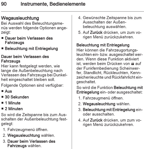

Mir sind die Einstellungen in der Personalisierung nicht bekannt. Handbuch Seite 90
Vor allen der Punkt: Beleuchtung beim Entriegeln, könnte auch ein Grund dafür sein, dazu brauchts nur einen kurzen Druck auf die 'öffnen' - Taste, schon ists geschehen.

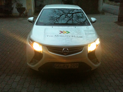

So sieht ein Ampera von vorne aus, wenn er den Fehler zeigt:
ich habe diesen Fehler bisher bei jedem Ampera nachvollziehen können, ob umgebaut oder nicht.

Bei mir gibts den Fehler nicht.
Wenn ich es richtig beim Vordermann (Spiegelung) gesehen habe, bleiben auch die LEDs an.
