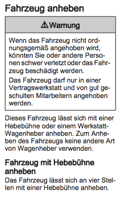

Hallo Pete, danke...
Leider steht da in der Anleitung, dass keine andere Art von Wagenheber verwendet werden soll, als eine Hebebühne, oder ein Werkstatt-Wagenheber. Dies gefällt mir gar-nicht :(

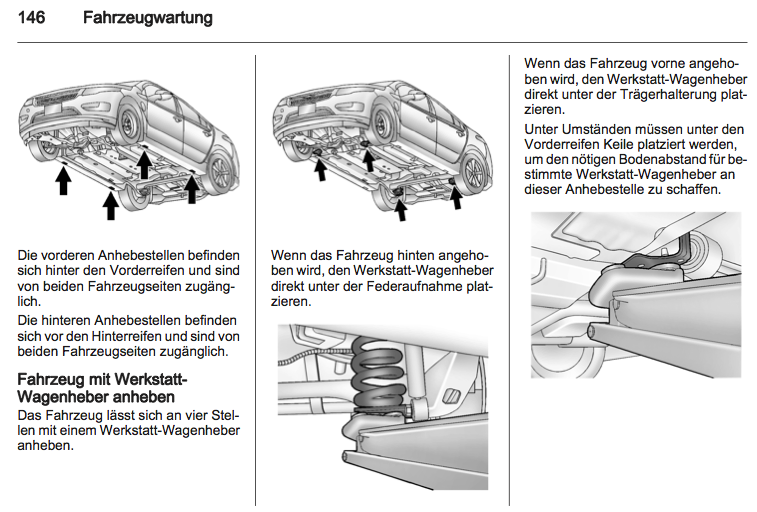

Betriebsanleitung 8/2011:
Anheben 1.png (59.87 KiB) 7176 mal betrachtet
Anheben 2.png (224.32 KiB) 7176 mal betrachtet

So wie du die Platte beschreibst, auf die Platte fahren, wie wird dann das Fz angehoben? Mit einem Teil der Platte?
Wenn das Fz mit der Platte angehoben wird, darf der Ampera so NICHT angehoben werden. Die Akkuabdeckung ist nur aus Kunststoff.
viewtopic.php?f=15&t=1126&hilit=unterboden
Das mit der ganzen Fz-Breite geht auch nicht, da würde die Kunststoffschwelle beschädigt.
Angehoben darf der Ampera nur an den dafür vorgesehenen Aussparungen, wie weiter oben beschrieben.
Beitrag v. Joachim.
Ich würde darauf bestehen, wie es im Handbuch steht: Der Ampera darf nur in einer Opel Vertragswerkstätte und nur von geschultem Personal angehoben werden.

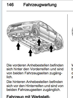

also das war beim ersten mal wirklich eine komplett durchgängige "Fläche", die angehoben wurde.
Allerdings wurden vorher (jetzt erinnere ich mich wieder) an 4 Stellen solche Hartgummiklötze zwischen
meinem Ampera und dieser Hebeplatte gelegt.
Eigentlich an diesen 4 Stellen hier :
das Resultat wäre dann das gleiche, als wenn ich mit 4 Opel original Wagenheber
(diese für die vorhandene Falz) gleichzeitig das Fahrzeug anheben würde.
Ich denke eigentlich das das okay sein müsste.
