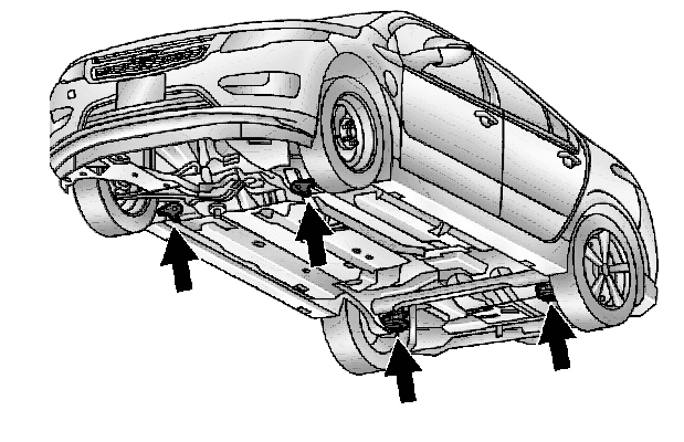

Bei meiner BA "om_Ampera_KTA-2724_1-de_eu_my12_5_de_DE" steht das ab Seite 146 und zwar:
Fahrzeug anheben. Warnung: Wenn das Fahrzeug nicht ordnungsgemäß angehoben wird,
könnten Sie oder andere Personen schwer verletzt oder das Fahrzeug beschädigt werden. Das Fahrzeug darf nur in einer Vertragswerkstatt und von gut geschulten Mitarbeitern angehoben werden.
Dieses Fahrzeug lässt sich mit einer Hebebühne oder einem Werkstatt- Wagenheber anheben. Zum Anheben des Fahrzeugs keine andere Art von Wagenheber verwenden. Fahrzeug mit Hebebühne anheben: Das Fahrzeug lässt sich an vier Stellen mit einer Hebebühne anheben.

In der Betriebsanleitung steht zwar, dass man herkömmliche Wagenheber nur direkt unter den Achsschenkeln ansetzen darf, aber ich halte das Ganze Thema für übertrieben. Einen Wagenheber an der vorgesehenen Fläche am Unterboden ansetzen wird ja wohl kaum das Auto verbiegen.

Von "herkömmlichen" Wagenhebern steht in meiner BA garnichts!!!
Naja, wie in der BA beschrieben... Wenn Du einen Werkstattwagenheber benutzt und genau darauf achtest dass Du die "Haltepunkte" triffst, sollte der Wechsel Zuhause in der Einfahrt, wenn sie eben und nicht abschüssig ist, durchaus möglich sein.
Fahrzeug mit Werkstatt- Wagenheber anheben: Das Fahrzeug lässt sich an vier Stellen mit einem Werkstatt-Wagenheber anheben. Wenn das Fahrzeug hinten angehoben
wird, den Werkstatt-Wagenheber direkt unter der Federaufnahme platzieren. Wenn das Fahrzeug vorne angehoben wird, den Werkstatt-Wagenheber direkt unter der Trägerhalterung platzieren. Unter Umständen müssen unter den Vorderreifen Keile platziert werden, um den nötigen Bodenabstand für bestimmte Werkstatt-Wagenheber an dieser Anhebestelle zu schaffen.
Ps: Ich weiss nicht ob es das Auto "verbiegen" würde aber was wenn die Batterie etwas abbekommt? Und bei einem eventuellen Garantieanspruch könnte es ebenfalls Probleme geben.

Hinten ist mit dem Werkstattwagenheber kein problem. Vorne muss man auf 2 Campingkeile fahren um den Wagenheber unter das Auto schieben zu können. Hab ich schon 2 x gemacht. geht.
