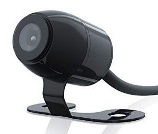

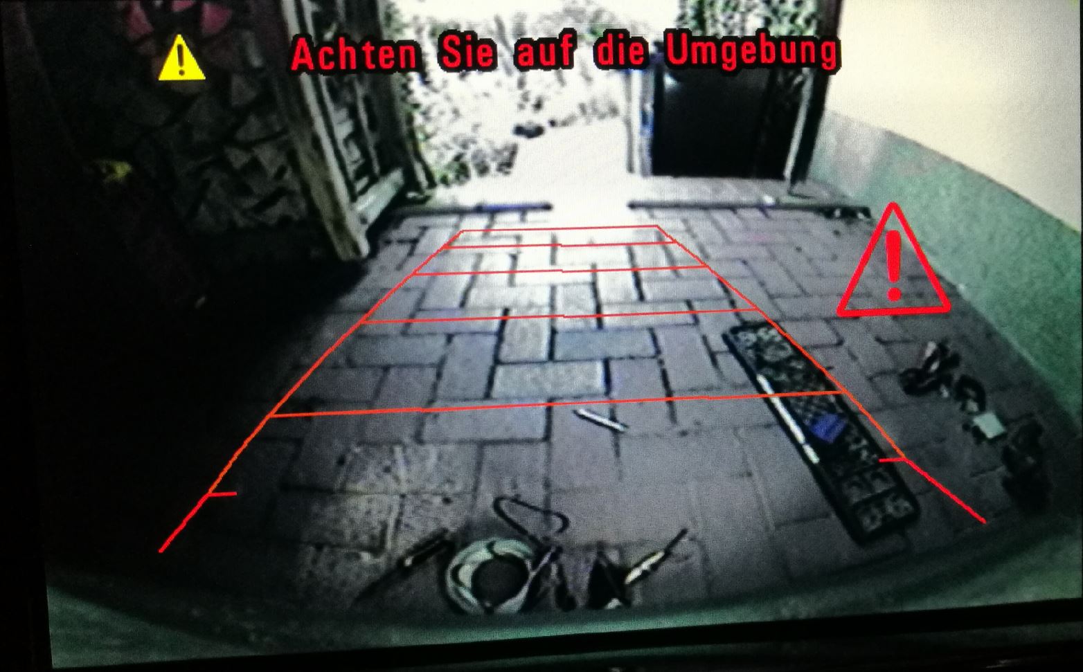

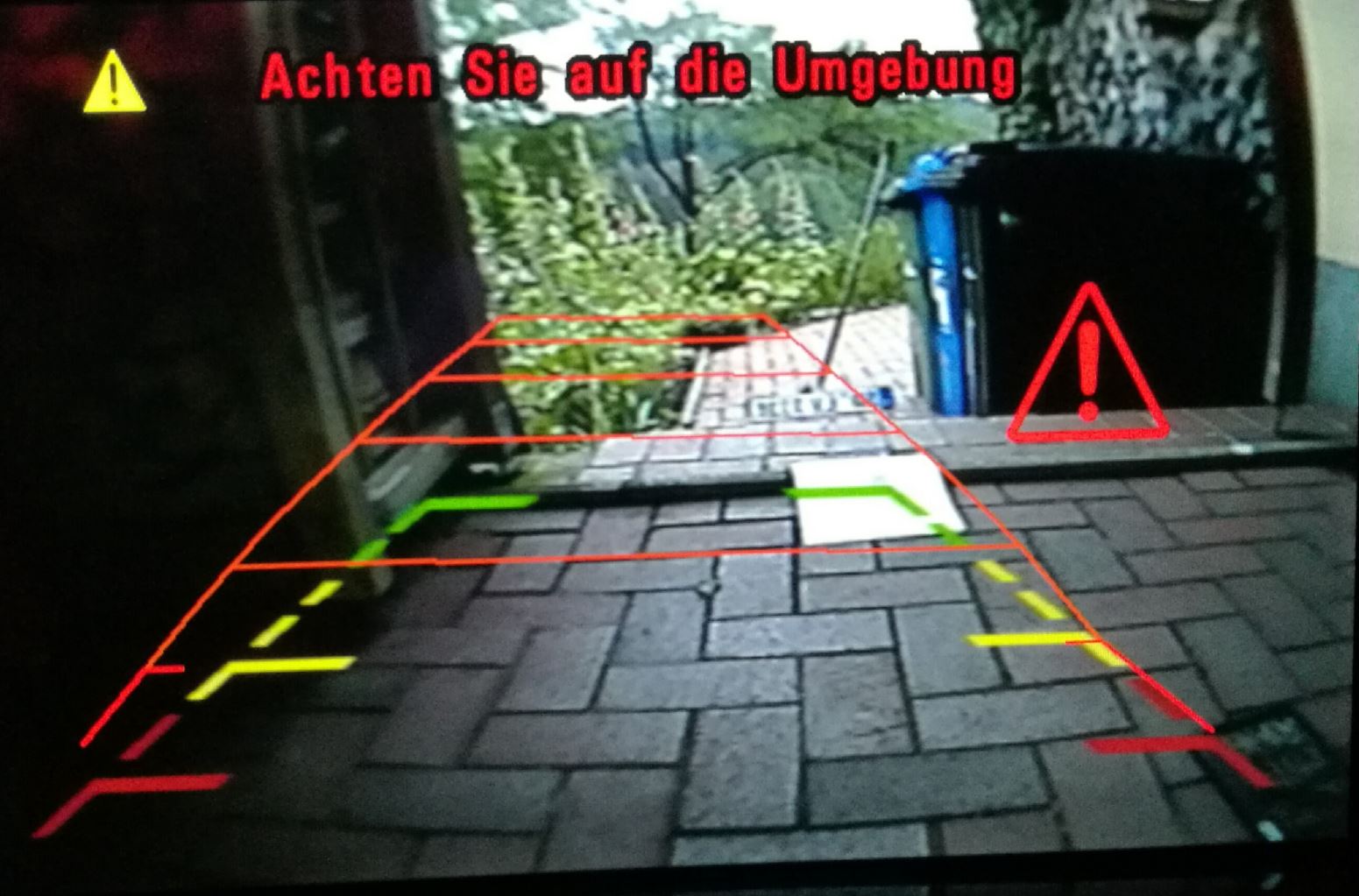

Hallo,
ich habe vor einigen Wochen die original Cam gegen eine 13€ Cam von Amazon getauscht.
Steckerbelegung wie in meinem vorherigen Post.
Die Markierungslinien von der neuen Cam habe ich aber deaktiviert, da musste man nur ein Kabel trennen.
Klaus
Klaus
- neue CAM.JPG (16.1 KiB) 15112 mal betrachtet
- Update.JPG (185.5 KiB) 15112 mal betrachtet
- Original.JPG (205.81 KiB) 15112 mal betrachtet

Meine "Amazon" Cam ist schon ganz ok im Winter, ich wünschte mir nur bessere Fernsicht im Dunkeln was leider kaum zu verbessern ist wegen dem schwachen Rückfahrscheinwerfer, trotz LED Leuchtmittel. Außerdem ist die Cam schnell verdreckt.
Zum Einparken völlig ausreichend, aber ich habe eine unbeleuchtete einspurige schmale Sackgasse zur Garage ohne Seitenbegrenzungen, also Gras, Zaum, Büsche, wo ich 50m rückwärts fahren muss, dazu noch 18% Gefälle ... also wie immer in die Aussenspiegel schauen.

Na,die Bildschärfe der obigen Bilder...
