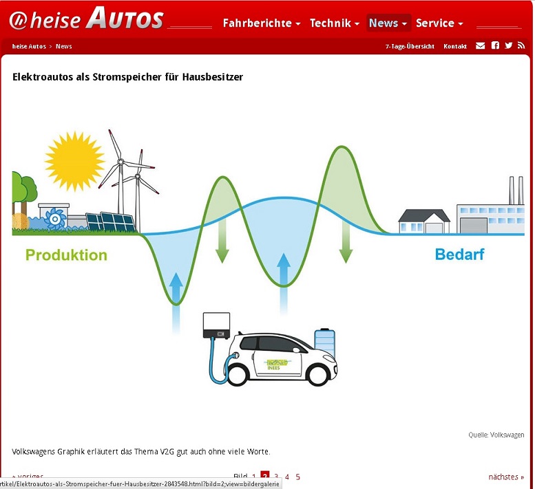

Ich bedanke mich für die Hinweise auf Smartphone-Apps, aber leider hat noch keiner die Echtzeit-Kurvenverläufe des Rekuperations-Ladestroms gezeigt. Dies scheint ofenbar niemanden zu interessieren, obwohl es doch sehr lebendauerbestimmend sein könnte - laut Ansicht einiger ;)
Hier ein aktueller Hinweis (aus einer Heise-Veröffentlichung mit der Aussage eines BMW-Chefs und u.a. mit einem Bild von VW "nach Dieselgate") darauf, dass ganz langsam auch die deutschen Autobauer sich Gedanken zur effektiven Nutzung des Autoakkus für die Stabilisierung des Strom-Netzes (V2G) machen:
Bidirektional VW.jpg (102.27 KiB) 6880 mal betrachtet

von Gestern hat geschrieben:...., dass ganz langsam auch die deutschen Autobauer sich Gedanken zur effektiven Nutzung des Autoakkus für die Stabilisierung des Strom-Netzes (V2G) machen:
Das ist solange uninteressant, wie es keine halbwegs zyklenfesten Akkus gibt.
Strom rein, meinetwegen, muß ich ja ohnehin.
Strom raus ohne zu fahren würde ich derzeit keinesfalls zulassen.

Yes! Und alle Nachteile dieses Verfahrens sind m.M. nach hier in den letzten Jahren diskutiert worden.
Mein Fazit: Das Zyklen der Batt durch die Reku ist fahrzeugbedingt notwendig und bezogen auf die Energieeinsparung beim Fahren notwendig.
Das Zyklen durch den Energieversorger bringt dem Autofahrer ausschließlich Nachteile.
