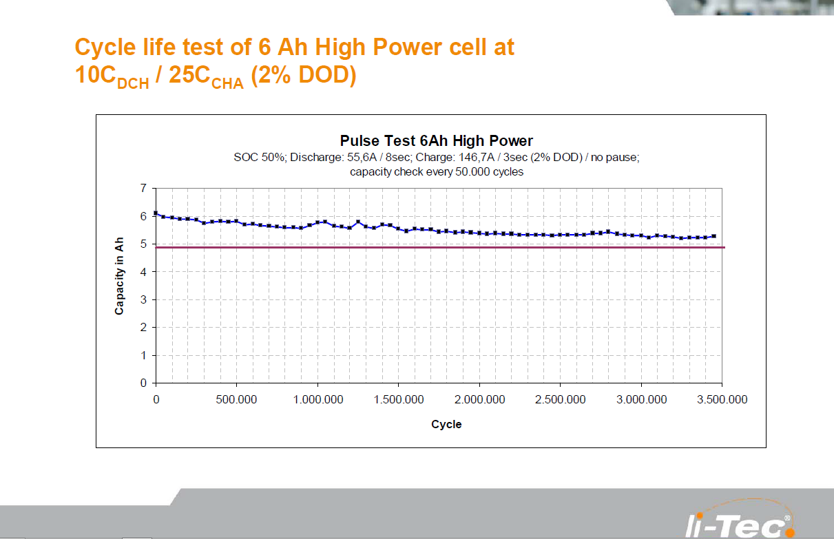

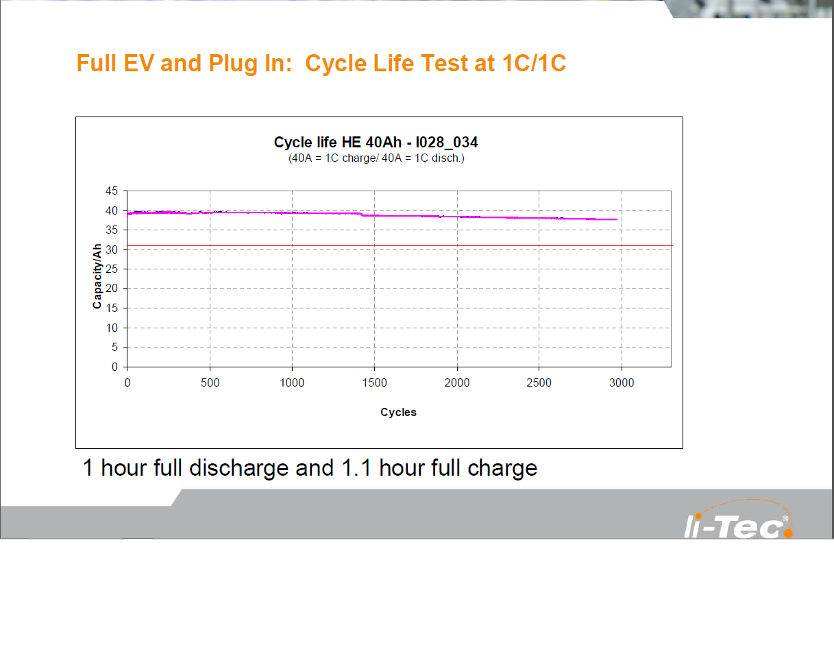

Aber Experimente will ich ja mit meinen E-Autos gar nicht machen; ich frage mich blos, weshalb es auf Wunsch Metallic-Lack und ähnliche Extrawürste geben muss, aber noch keine bidirektionalen Ladegeräte.
Hier zwei Bilder einer Batterie-Firma (hoffentlich klappt's, habe noch keine Übung mit dem Bilder-Hochladen).
Bin gespannt, ob es noch andere Stellungnahmen gibt.
Gute Fahrt weiterhin!
- Pulse Test
- LiTec pulse Test 2.png (70.53 KiB) 8360 mal betrachtet
- CycleTest 1C-1C
- LiTec CycleTest 1C-1C.png (72.36 KiB) 8360 mal betrachtet

Ich fragte: "Wer hat schon mal davon gehört, das er nur eine begrenzte Anzahl von Beschleunigungs- und Rekuperationsvorgängen haben könnte?" Gemeint ist natürlich innerhalb der Garantiezeit!Markus Dippold hat geschrieben:...Jeder (Teil)Ladezyklus vermindert die Dauer der Haltbarkeit des Akkus für das Fahren mit dem E-Fahrzeug.
Solange es keine zyklenfesten Akkus zu erschwinglichen Preisen gibt, werde ich den Akku meines E-Fahrzeugs nicht für den allgemeinen Gebrauch zur Verfügung stellen.
Ich kenne nur die 3000 vollen Ladezyklen und wunderte mich bisher schon wiederholt darüber, dass die abertausenden Teilentladungen (Beschleunigen) und Teilladungen (Rekuperation) nie erwähnt wurden. Bis ich nun das oben hochgeladene Bild über den Pulse-Test gesehen habe. Wer kann diese Daten richtig lesen und z.B. mit dem Fahrtverlauf einer Stadtrundfahrt vergleichen? Jeweils 3 sec Fuß vom Strompedal, 8 sec Strom geben; wie oft pro Fahrt? Diejenigen Forumsmitglieder, die die genauen Daten aus Ihrem Ampera erfassen können, müssten doch eine ausgezeichnete Statistik über diese zigtausend Teilladungen haben; von denen könnte ich vielleicht eine Erfahrungsantwort erhoffen, oder kann man das nicht sehen
Tut mir etwas Leid, aber die bisherigen Antworten haben mir nicht sehr geholfen - irgendwo stehe ich da wohl auf dem Schlauch. Wer kann mir bitte die beiden Bilder der Tests besser erklären

Ganz vereinfacht gesagt (stimmt im Detail nicht ganz, auch etwas typabhängig) ist das Produkt aus Zyklenzahl mal Entladetiefe konstant. als 3000x100% (nutzbare Ladung) oder 30000x10% kommt (fast) auf dasselbe raus. Reku ist halt eine Mikroladung von 1-2% wenn es länger bergab geht. Stoßartige Belastungen stressen angeblich die Liion-Akkus, zumindest bei Handyakkus gibt es da Literatur. Aber natürlich nicht beim Ampera
Summary: Der Akku nutzt sich bei Gebrauch ab.
Daher käme für mich nur eine "Preisoptimierte" Ladung als Pufferung in Frage: E-Werk liefert mir an einer ferngesteuerten Steckdose dann Strom, wenn er besonders günstig ist. Dann gibt es halt kein laden zu Fahrtbeginn mehr sondern er "darf" bereits um 19:00 laden falls da Windstom günstig ist, oder um 24:00. Garantiert muss werden, dass die letzten sagen wir 5 Stunden auf jeden Fall verfügbar sind. Ist technisch aber alles mit Smartmeter und gesteuerter Ladestation machbar.
