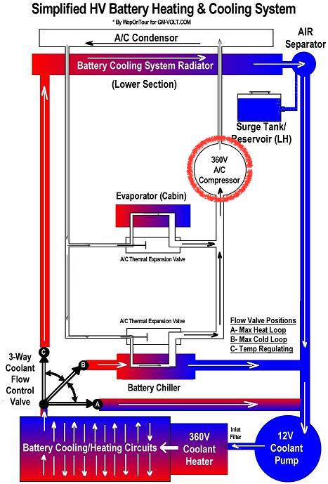

mainhattan hat geschrieben:[…] Es ist ja kein Hochvoltteil.
Der Klimakompressor wird von einem 360 Volt E-Motor angetrieben.
Beiträge: 4313
Wohnort: Bad Soden am Taunus
Re: Klimakompressor Leck
Beitrag von mainhattan »
Joachim hat geschrieben:
Aha...?! Dann läuft er also nur, wenn man fährt?
Beitrag von Joachim »
Mainhattan hat geschrieben:Aha...?! Dann läuft er also nur, wenn man fährt?
Nee, so eine antiquierte Technik gibt’s im Ampera/Volt nicht mehr. ;)
Der Kompressor wird nicht von einem der Fahrmotoren angetrieben, sondern hat einen eigenen E-Motor.
Demzufolge sollte hier die (erweiterte) HV-Garantie greifen.
