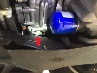

Am Pfeilende sammelt sich das grüne Klimaanlagen-Mittel. Ist eine ölige Flüssigkeit, ähnlich wie Kühlermittel, halt grün statt rötlich. Ein gezielter Blick bei der Serviceannahme und die Diagnose steht. tritt an einem Dichtfalz der äußeren Ummantelung auf.
