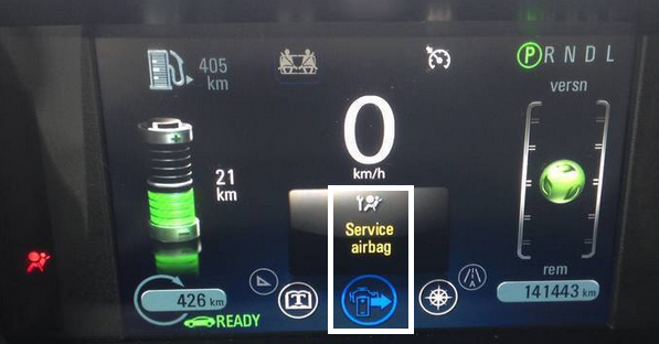

Hi He, ich rede von allen Amperas im gesamten Deutschen und Holländischen Markt, dies sind weit über 100 (laut Seite 243, aber viele Anzeigen sind doppelt aufgeführt, ich schaue auf dasparking.de).
Na immerhin antwortest du überhaupt, ich bin für jedes Feedback dankbar! :-)
Die beiden auf dem Bild markierten Punkte machen mich etwas stutzig, was hat es mit diesen auf sich?
Es handelt sich um den vorhin von mir aufgeführten:
https://www.autoscout24.de/angebote/-e0 ... 0025caaa88
Und kann das Auto wirklich so günstig sein?
Ich hatte mit dem Anbieter telefoniert und es ist der tatsächliche Preis, Steuer inklusive.
Vielen Dank!

TheCrow hat geschrieben: Und kann das Auto wirklich so günstig sein?
Auf dem Bild vom Tacho "Service Airbag". Nööö, lieber nich' :lol:

Sorry, hatte das Bild nicht angehangen, nun ist es drin!
Hi Cyberjack, bitte mehr Infos, als Anfänger kann man mit "Nööö, lieber nich'" nicht sehr viel anfangen. ^^

TheCrow hat geschrieben:Sorry, hatte das Bild nicht angehangen, nun ist es drin!
Kann alles sein: Ein billig zusammengepfuschter Totalschaden, kaputter Airbag, kaputtes Airbagsteuergerät, defekte Sensoren usw. usf. Ohne angestecktes Diagnosegerät (kein OBDII Spielzeug) ist da keine zuverlässige Diagnose möglich. Aber egal was es ist, jede Variante kostet ab 1500 EUR aufwärts, mindestens.
M.

Cyberjack hat geschrieben:Kann alles sein.
So ist es.
@Crow: Aus der Ferne wird dir keiner sagen können, was es ist. Im besten Fall nur ein wackliger Stecker unterm Sitz vom Seitenairbag. Oder eben, was richtig grobes. Allein, weil der Händler sowas offensichtlich darstellt suggeriert, dass es eher etwas für Bastler (oder sehr risikofreudige Leute) ist. Immerhin, der Bock ist vollgetankt. Ob's ein MY 2013 ist, sieht man auf den Bildern auch nicht.
