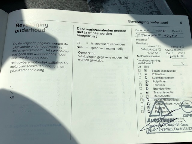

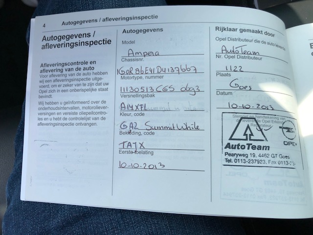

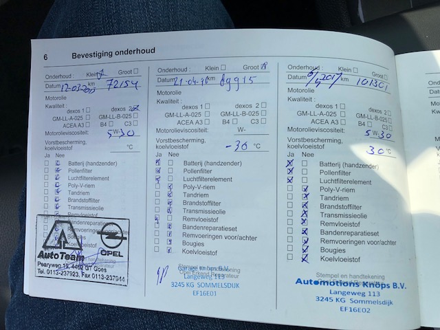

Hi Max, danke für die Infos!
Vorhin eine Mail vom Händler mit dem Scheckheft bekommen, dort steht ausgewiesen, dass die erste Inspektion erst nach ca. 45.000km gemacht wurde, interpretiere ich es richtig?

Ja, so steht das im Checkheft ... krasse Jahresfahrleistung für nen Ampera. Gültigkeit der Garantie ist damit ggf.in Gefahr (Intervall ist 1 Jahr oder max. 30000 km). Danach ist dann alles fristgerecht.TheCrow hat geschrieben:... Vorhin eine Mail vom Händler mit dem Scheckheft bekommen, dort steht ausgewiesen, dass die erste Inspektion erst nach ca. 45.000km gemacht wurde, interpretiere ich es richtig?
Beste Grüße, STdesign

Genau das ist auch meine Befürchtung hier, vielleicht kann hier noch jemand etwas zu diesem Punkt im Scheckheft sagen.Gültigkeit der Garantie ist damit ggf.in Gefahr (Intervall ist 1 Jahr oder max. 30000 km).
Denn hätte ich einen ohne Garantie gewollt, hätte ich auch einen mit 175k km holen können, dann wäre es auch egal
Auf der anderen Seite sind die Akkus bei hohen Laufleistungen ebenfalls super in Schuss, wenn ich das hier immer wieder richtig gelesen habe?
