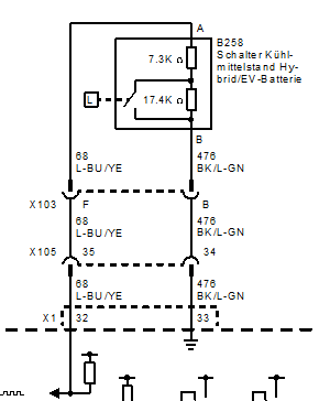

- slv rider
- Beiträge: 417
na dann greift anstelle torque mal zum multimeter.
- b258 - Kopie.png (7.75 KiB) 6971 mal betrachtet
megaplatti
- 2,2 kW - wird noch geladen
- Beiträge: 14
- Registriert: 3. Feb 2017 20:34
- Wohnort: Ybrig - Schweiz
Also wenn ich das richtig interpretiere, müsse ich 24.7kOhm haben. Eigentlich könnte ich ja einen Passenden Widerstand einbauen, dann müsste der Fehler weg.
Dann könnte ich wieder laden und dann sobald die Werkstatt Zeit hat, das ganze beheben zu lassen

megaplatti
- Beiträge: 14
Hier ein kleiner Zwischenbericht:
Ich habe den Sensor ausgebaut und durchgemessen. Da es ein Reedkontakt ist habe ich mal einen Magneten dran gehalten, was eine sofortige Umschaltung auf 7kOhm bewirkte.
Danach habe ich den Sensor im ausgebauten Zustand angehängt. Den Ampera gestartet, und versucht den Fehler mit Torque pro zu löschen, ohne Erfolg.
Wenn ich das richtig interpretiere, ist es ein schwimmendes Magnet im Kühlmittelbehälter das bei niedrigem Kühlmittelstand den Kontakt aktiviert.
Also bleibt mir wohl nichts anderes übrig als in die Werkstatt zu fahren.
