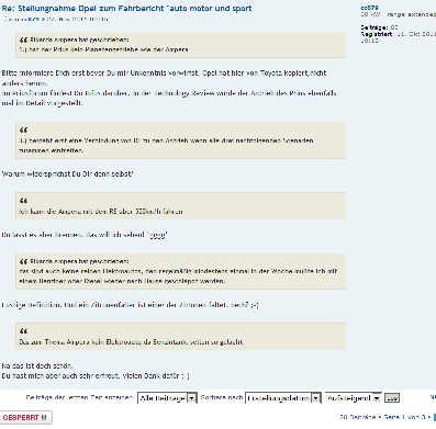

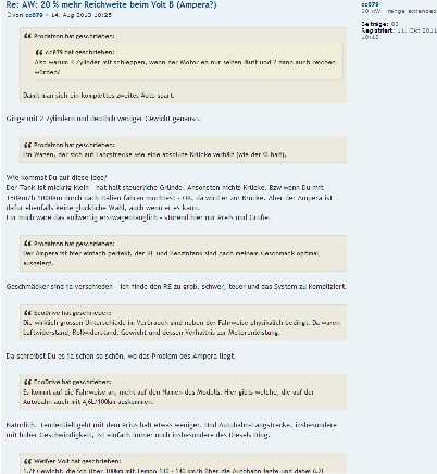

Schon vor fast zwei Jahren hat ‚cc879‘ mit der gleichen Art Beiträge zu zerpflücken Unruhe im Forum gestiftet. Nicht alleine, aber durch dieses Verhalten entstehen sinnlose Dispute. Das schadete dem informativen Austausch in diesem Forum. Das ging soweit, dass unser Admin ‚cc879‘ und andere als 'Streithähne' bezeichnet hat und den damaligen Thread sperren musste.
Ich fordere ‚cc879‘ auf, mit dem Zerpflücken von Beiträgen aufzuhören.
Ich fordere ‚cc879‘ auf, sich an die Netiquette zu halten, wie es unser Admin geschrieben hat.
Tachy: ……, dass die Mitglieder sich in Ruhe austauschen können, um die Qualität des Forums zu wahren.
Genau dieses Ziel, dass sich die Mitglieder hier in Ruhe auf einem hohen Niveau austauschen können, sollte von allen angestrebt werden.
Prodatron’s Beitrag hier oben ist in sich abgerundet. Ich halte es nicht für angebracht ihn in der Weise zu zerpflücken, wie cc879 das macht.
‚cc879‘ Nov.2011
‚cc879‘ Aug. 2013
