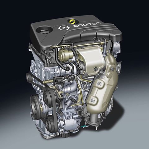

Das sollte er dann werden:
Sauber, laufruhig und leise. Der neue Vollaluminium-Dreizylinder Turbo 8-) !
