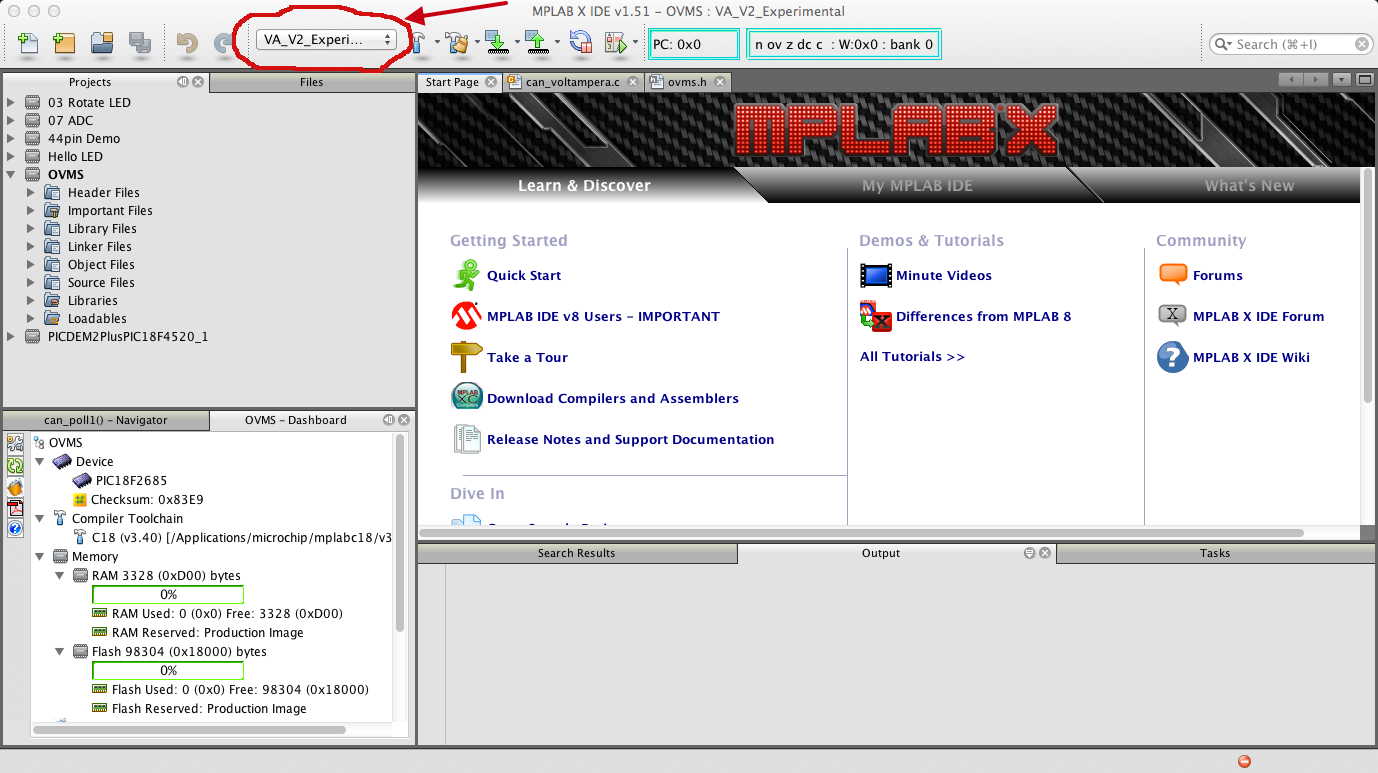

Habe jetzt auch die Entwicklungsumgebung MPLAB X IDE installiert und das aus git ausgecheckte Projekt direkt durchcompiliert. An welcher Stelle des Makefiles lege ich eigentlich fest, dass der die Volt-Ampera-Version compilieren soll? Bisher legt er das .hex für die Tesla-Version in das dist-Verzeichnis.

Tachy hat geschrieben:Hallo Michael,
Wenn du siehst wo, dann .... ;-)

Tachy
Beiträge: 1396
Re: OVMS (Open Vehicle Monitoring System) für Volt/Ampera
Beitrag von Tachy »
...schön wärs! das taucht bei mir gar nicht erst auf... hätte ich auch vermutet...

Beitrag von mikeljo »
Tachy hat geschrieben:...schön wärs! das taucht bei mir gar nicht erst auf... hätte ich auch vermutet...
Hatte ich noch nie das der Punkt nicht sichtbar ist.
Um die Sichtbarkeit einzuschalten:
View/Toolsbars/Run Haken setzen.
Direkt umschalten:
Run/Set Project Configuration/VA_.... auswählen
In den Settings:
In den Project Settings/Manage Configurations/VA_.... anwählen und dann "Set Active"
Bleibt dann bis zum nächsten Umschalten Aktiv.

mikeljo hat geschrieben:
Direkt umschalten:
In den Settings:
Bye
mikeljo
Hallo Michael,
im master-Branch ist alles so wie Du es beschreibst, in "v2" gibt es nur noch V1_Production und V1_Experimental sowie V2_Production und V2_Experimental, mehr nicht.
