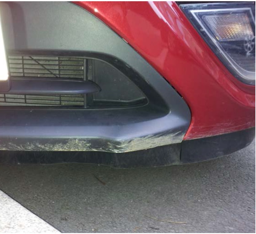

Das mit "verschandeln" ist so eine Sache.
Evtl passen die Hella FF50 HELLA 1NA 008 283-801 oder die FF70 1NA 008 284-801
Links und rechts vom Nummernschild sind so 18 cm Platz und die eine Querstrebe schaut recht solid aus. Tur wird halt die Demontage des Armaturenbrettes.
Das mit der Einzelgenehmigung werd ich mal bei der MA46 nachfragen, normgerechte Teile und Bestätigung über sachgerechten Einbau ist eine Sache, ob man aber wirklich in Gutachten braucht bezweifle ich.

@micky4: Der Volt hat einen anderen Grill neben der Nummerntafel. Beim Ampera ist da eine solide Querstrebe (im Weg). Ich habe Zweifel, ob 90mm Scheinwerfer beim Ampera dort hineinpassen. Gleich dahinter ist ja auch ein Kühler wo man ein wenig "Luft" braucht.

Jetzt hätte ich doch noch eine Frage, irgend wie würde ich mir doch Nebelscheinwerfer wünschen, das Abblendlicht reicht hinten - äh seitlich - und vorn nicht. Die Montageposition wie im Posting weiter unten könnte ich mir vorstellen: posting.php?mode=reply&f=24&t=2511#pr56698
Jetzt habe ich neben den Hella FF75 und FF50 entdeckt, dass es auch die Hella FF40 gibt. Die sind deutlich kleiner, geringfügig teurer, sollen angeblich innen nicht beschlagen, 55W Halogen mit ECE bzw. E1-Zulassung.
Nach dem immer wieder gepostet wird von "Zusatzscheinwerfer passen nicht zum Erscheinungsbild des Ampera...". Hat zufälllig die schon mal in der Hand gehabt? Von den Abmessungen könnte ich mir vostellen, dass sie dort doch recht gut hinpassen, und das Aussehen - so schlecht auch wieder nicht ...
