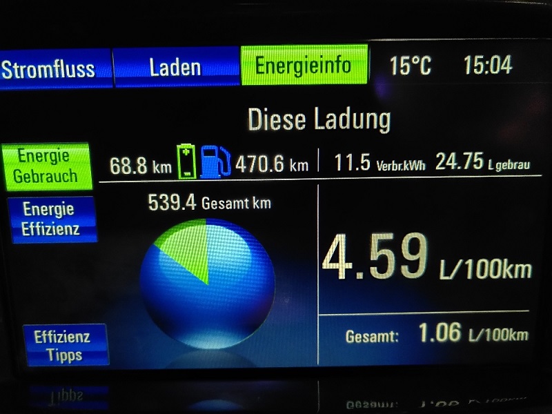

bei der letzten Urlaubs-Rückreise habe ich 11,5 kWh aus dem Akku holen können, während früher nie mehr als 10,5 heraus kamen.
Kann das jemand erklären?

Ampera-Fan hat geschrieben: 29. Sep 2020 15:42 bei der letzten Urlaubs-Rückreise habe ich 11,5 kWh aus dem Akku holen können, während früher nie mehr als 10,5 heraus kamen.
Wahrscheinlich Rekuperation.
Ich habe letztens auch 9,1 kWh raus bekommen (nach dem Steuergerätupdate waren es bisher nur etwas über 8 noch....)
War im Sauerland unterwegs, Strecke ging immer rauf und runter. Aus 22 km wurden wieder knapp 30, trotz 15 Minuten Fahrzeit.

hauptchr hat geschrieben: 29. Sep 2020 16:08
warst du da mit REX unterwegs oder rein elektrisch?

Wenn eine volle Batt rekuperieren muss sind bis zu 93% möglich, schrieb hier jemand.

Ampera-Fan hat geschrieben: 29. Sep 2020 20:48
Mit Akku zur Autobahn, mit REX zur Autobahnausfahrt nähe Warstein, dann mit Akku sicherlich 45 km "Berg und Tal" bis wieder auf die Autobahn, wo der Akku dann leer wurde.
