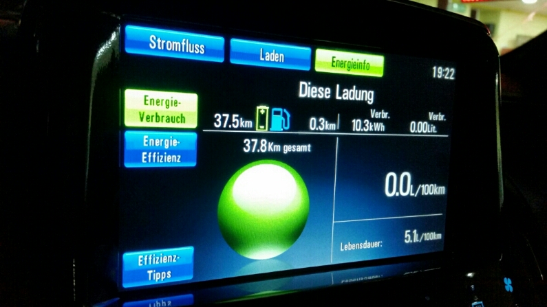

Ich würde gerne wissen welcher Akku bei mir verbaut wurde, da angeblich ende 2012 teilweise schon die größeren 16,5 kWh verbaut wurden. Der Wagen ist EZ 11.2012 und VIN CU1223xx
ich hab gestern unter schlechten Bedingungen (kalt, viel Heizung, viel "Gas") 10,3 kWh aus dem Akku gezogen ( wobei ich weis, daß die Anzeige kein Messgerät ist).
Ich habe den Akku dann von 18,5 auf 83,5 %SOC aufgeladen, d.h. das Ladefenster ist schon das neuere niedrigere.
Laut meinem Strommesser sind 12,96 kWh reingeflossen bei einer Ladeeffizinez von 83 %wären das ca 10,7 kWh, was auf den grösseren Akku hinweisen würde. Bei 80% wären es 10,4 kWh was wiederum auf den 16er Akku hinweisen würden. Hm
gibts es eine Möglichkeit herauszufinden welcher Akku bei mir drin ist?

Ein CU dürfte mit hoher Wahrscheinlichkeit keinen 16,5er haben. Im EU ist einer verbaut. Für gewöhnlich holt man da 11 kWh raus, können aber auch mal zwischen 10,8 und 11,4 sein.

Ich hab auch einen CU und hole aus dem Akku auch regelmäßig zwischen 9,8 und 10.3 kWh raus.
Die 16er gibts imho erst ab spät. DU/EU

The last batch of 2012s were also outfitted with the larger 16.5 kWh battery pack. Most likely if the VIN is in the 25,xxx+ range, it has the larger battery. I know mine does at least.

Hast Du den Ampera zwischendurch abgestellt?
Wenn ich meinen abstelle und dann weiterfahre komme ich mit einer Ladung auch auf ~10,3 kWh, obwohl meiner den kleinen Akku hat.

Das ist doch für den 16 kwh Akku normal...

Also wenn die 10,3kWh normal sind ist mein Akku doch schon etwas gealtert.
Ich krieg jetzt bei den kalten Temperaturen überhaupt nur 9,6kWh raus. Als es noch ein wenig wärmer war hab ich 9,7 gesehen.
Viel mehr hab ich aber bei meinem 2012/04 Ampera mit jetzt 80000km drauf aber auch nicht gesehen. Ich bilde mir maximal ein das ich gleich nach dem Kauf (nach 1 1/2 Jahren und 40000km drauf) fast an die f10kWh gesehen hab.

Bitte auch die Temperatur bei Entnahme beachten!
Im Sommer > 20 Grad geht generell etwas mehr, da hab ich schon mal 10.4 kWh gesehen bei einer Konstantentnahme mit Geschwindigkeiten unter 60 km/h.
Im Winter auch schon nur 9.5 kWh.
Grundsätzlich ist die Anzeige nur ein Schätzeisen, besser ist auf die Stromaufnahme an der Steckdose zu achten. Wobei hier auch Akkuklimatisierung, Balancing und anderes die Messung versauen können.

Wann wird balanciert? Während oder nach oder gegen Ende der Ladung?
Die Batterieheizung (Batttemp 4 Grad; Garage 2 Grad) setzt jedenfalls nach Ende der Ladung ein...
9,6 kwh bei Kälte oder im Sommer nach Beschleunigungsorgien sind auch normal.

Am Ende, würde ja auch sonst keinen Sinn machen.
