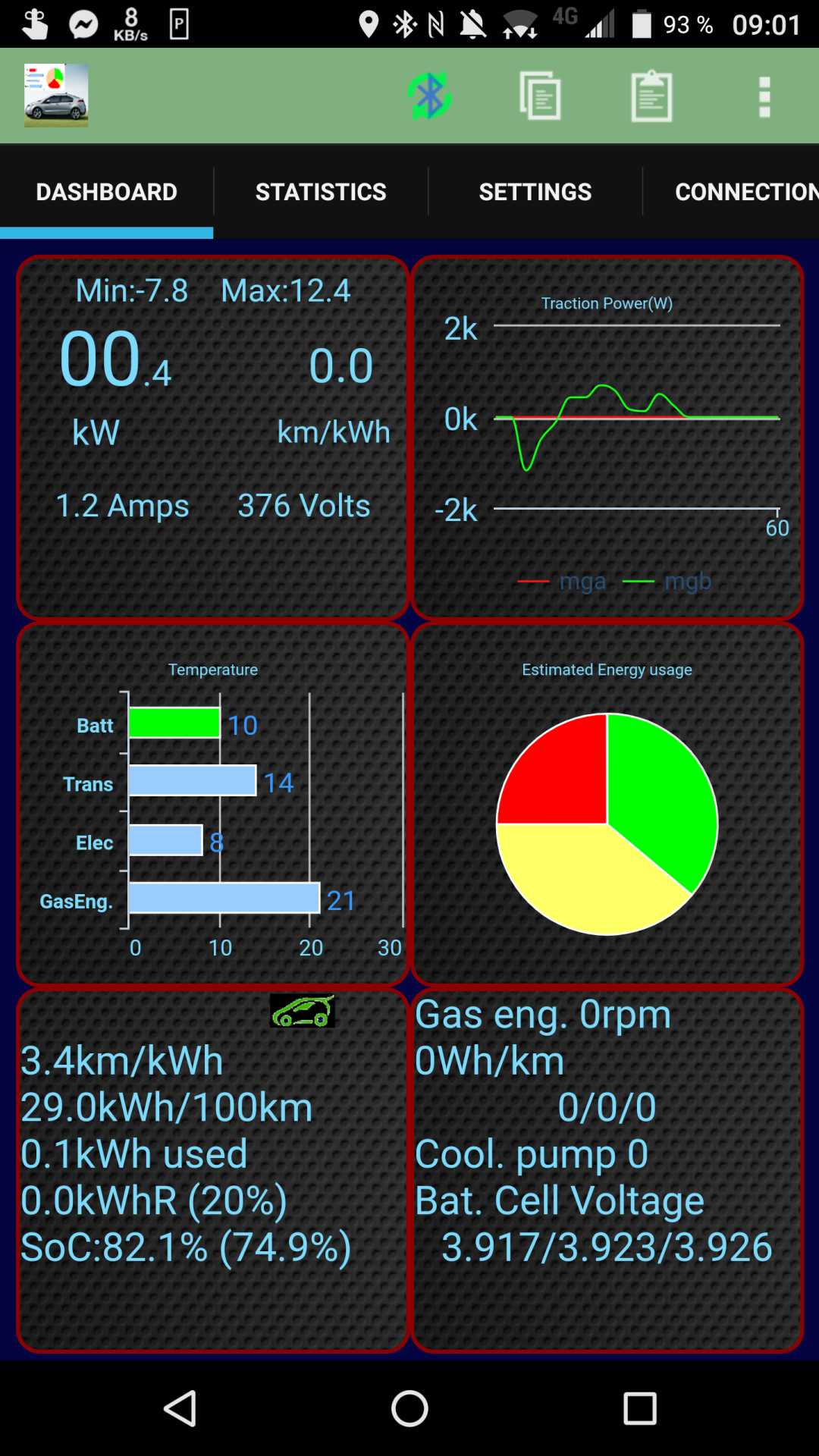

09:01 Uhr, bei der Arbeit nach ca. 6.5 KM (inkl. Vorwärmung an der Steckdose) angekommen:

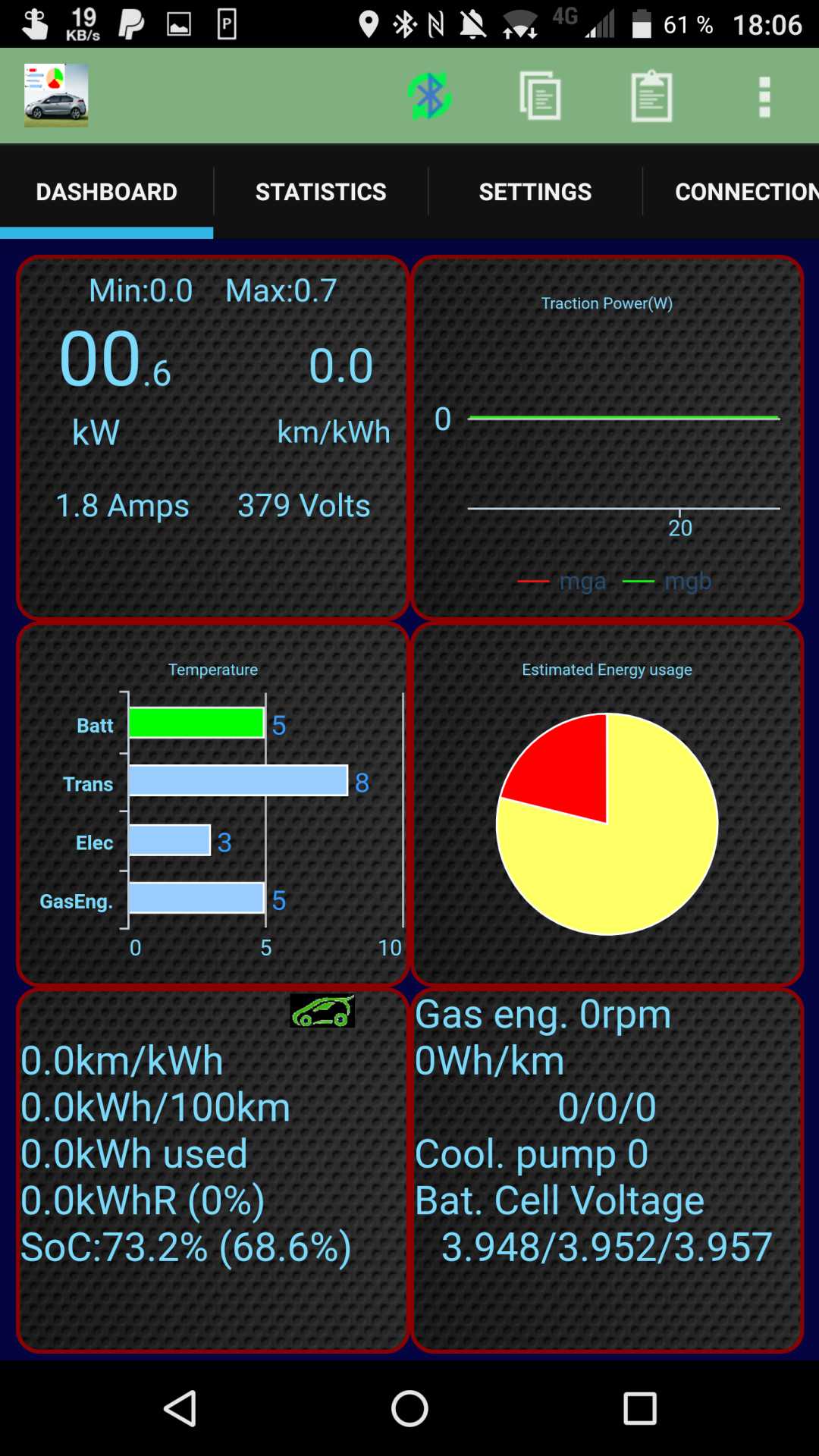

18:06 Uhr, nach Standzeit ohne Vorwärmung:

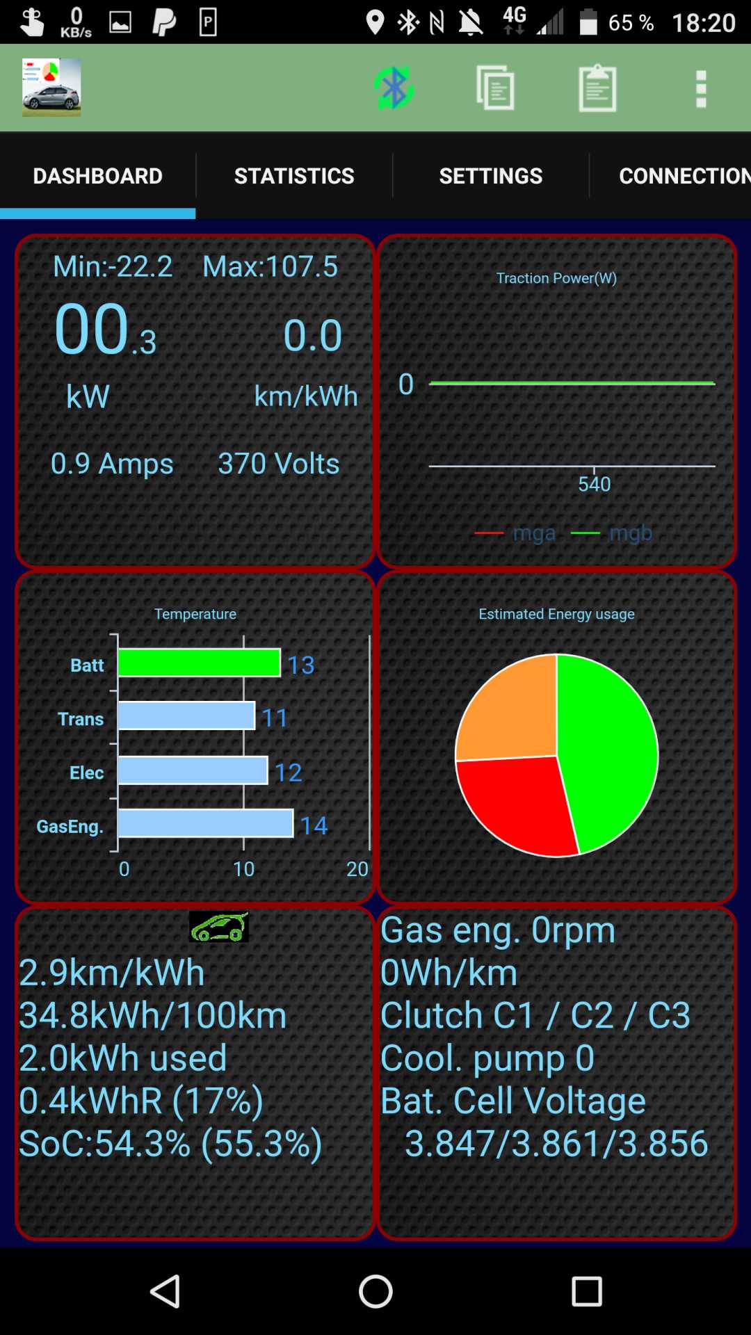

18:20 Uhr, zuhause angekommen. Es lief während der ganzen Fahrt die Akkuheizung und war gerade eine Sekunde vor'm Screenshot wieder ausgegangen:
Was ich daran seltsam finde, ist, dass die Gesamtspannung der Batterie und auch die Zellspannung insgesamt nach der Standzeit höher war, trotzdem war der errechnete SOC-Wert von 74.9% auf 68,6% gesunken.
Könnte es sein, dass der Bordcomputer nach Standzeiten den SOC soweit nach unten anpasst, weil ich öfter am Fahrtende MyVoltHold nutze, und dass es so zu Berechnungsfehlern kommt?
Das andere, was mir aufgefallen ist: das Kühlwasser des REX ist innerhalb der 14 Minuten Fahrzeit mit elektrischer Heizung von 5 auf 14 Grad gestiegen. Ist das normal, dass die Abwärme vom kleineren elektrischen Heizkreislauf auch diese Anzeige steigen lässt? Oder könnte ein Ventil nicht ganz schließen?
